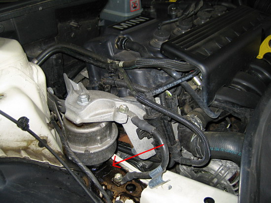

Nochmal: CooperS Facelift, Knacken beim Lastwechsel--> Motorlager/Schwingsdämpfer prüfen.
Meistens sieht das dann so aus:
http://www.mini2.info/forum/attachment.p...1183286927
#12

<-* prefacelift * ( also kein mit öl gefülltes Motor lager das auslaufen kann )
#13
2mD schrieb:<-* prefacelift * ( also kein mit öl gefülltes Motor lager das auslaufen kann )
Aber ein Hartgummilager, das auch irgendwann durch ist Zwinkern
