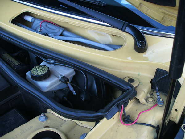

Obwohl der Thread alt ist hier ein Tip, falls Euch mal der vordere Scheibenwischer wie zB mir bei Schneefall ploetzlich ausfaellt. Habe im US Forum gelesen, dass eine zusaetliche Masseverbindung zwischen Wischermotor und Karosserie bereits Heilung verspricht: Bei mir hat es super geklappt! Siehe Bilder im folgenden Thread:
http://www.northamericanmotoring.com/for...blems.html
#17
Super Tip mit dem zusätzlichen Massekabel, hat sofort geholfen.
Bin am 23.12 von Hamburg nach Hesen gefahren, nach 100Km im starken Regen fiel der Frontscheiben-Wischer plötzlich komplett aus, bin dann 350KM ohne gefahren, ging gerade so.
In Hessen angekommen natürlich wegen X-Mas alle Werkstätten geschlossen. Hier nun den Tip mit dem Massekabel ausprobiert und zack lief der Wischer wieder Smile Vielen Vielen Dank
Hab nochmal die Fotos aus dem US Forum angehängt.
