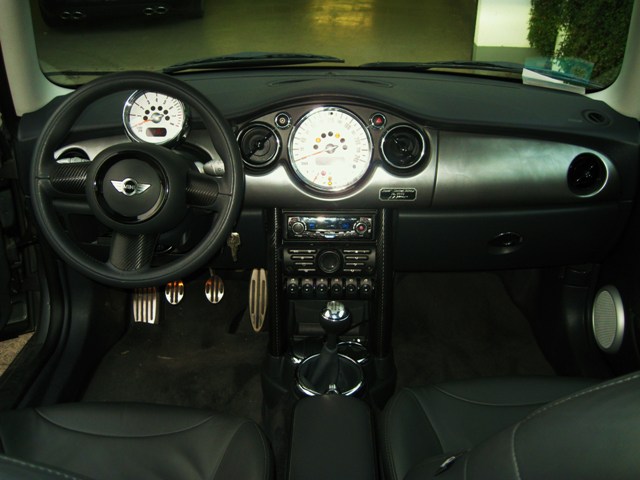

also ich hab so 2-3 anläufe gebraucht bis ich die richtige technik raus hatte...
ja, ich hab das mit nem föhn gemacht...anders kann man die folie nicht an die 3d oberflächer anschmiegen...
mit dem cutter muss man sehr vorsichtig umgehen...sonst gibbet hässliche kratzer!
ich habe einfach ein größeres stück folie von innen, sprich mini zeichen, nach außen langsam mit hilfe des föhns an den ring angebracht und dann schrittweise immer nur ein wenig das innere "loch" größer werden lassen und dies nat. auch von außen getan.
am besten ca. 1-2 mm überstehen lassen und mit einem weichen und flexiblen spachtel in die "ritzen" drücken...
