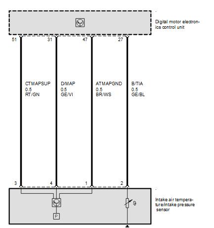

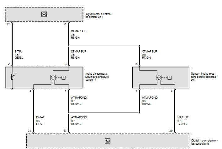

Matze hat Recht, der Sensoraufbau im Ansaugsystem ist ähnlich.
Hab dir mal die beiden WDS Sheets vom W10 und W11 Motor beigehangen, da siehst du, dass der Intake Air Temperature / Pressure Sensor in beiden Motoren den gleichen Aufbau haben. Der W11 hat dazu noch einen Air Pressure before Compressor Sensor, der bei dem Sauger logischer Weise wegfällt!
W10B16 P/T Sensor WDS:
[Bild: attachment.php?attachmentid=70053&stc=1&d=1291203151]
W11B16 P/T Sensor WDS:
[Bild: attachment.php?attachmentid=70054&stc=1&d=1291203151]
