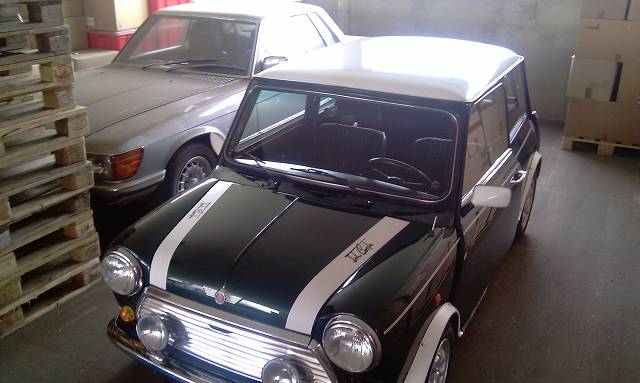

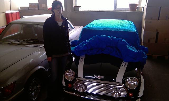

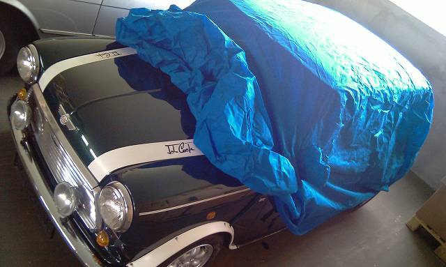

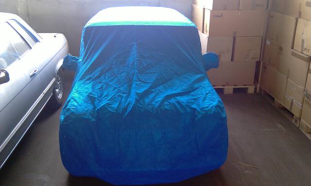

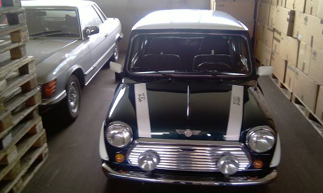

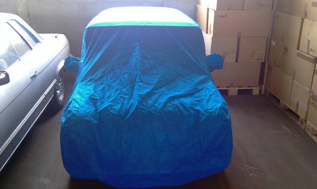

So, Samstag wurde Paul ganz leise in den Winterschlaf gesungen. ![Müde Müde](https://www.mini2.info/images/smilies/icon_muede02.gif)
Dafür wurden vorher alle Flüssigkeiten auf Frostschutz überprüft, der Reifendruck erhöht, ein Öllappen in das noch warme Auspuffrohr sowie in das Luftansaugrohr des Luftfilters gestopft, Trockenmittel in den Innenraum gestellt, die Fenster einen kleinen Spalt aufgelassen, die Türen und der Kofferraum nicht ganz verschlossen und zu guter letzt wurde er ordentlich zugedeckt in einer Frostsicheren und trockenen Halle abgestellt.
Bis nächstes Jahr Paul!
Schlaf gut! ![Müde Müde](https://www.mini2.info/images/smilies/icon_muede.gif)
