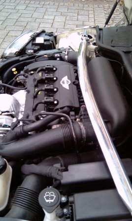

@SMCQ: Geh ich richtig davon aus, dass du dann die gebogene Version der Original-Works-Strebe unter der Haube hast?
#12
TobiWan schrieb:@SMCQ: Geh ich richtig davon aus, dass du dann die gebogene Version der Original-Works-Strebe unter der Haube hast?
Hi,
kann ich bestätigen, die Works Domstrebe ist leicht gekrümmt. Muss aber gestehen, dass die Domstrebe in meinem tiefergelegten Mini (sportfahrwerk), nicht so viel bringt. Der Mini liegt schon sehr gut. Beim Überfahren von Randstreifen (Nordschleife) macht sich die Strebe eher bemerkbar, da erst dann die Karosserie eher sich verdrehen möchte. Schlussfolgerung: Solltest du nur gelegentlich mal eine Bergstrasse raufräubern wollen, reicht die normale Ausführung - wichtiger ist hier ein besseres Fahrwerk, vielleicht reichen auch schon ein gute Sportfedern mit Tieferlegung - so zumindest meine Erfahrung und Meinung.
Gruss
SMCQ
#13
Top sogar mit Foto! Fettes Merci.
Hab eigentlich schon den ein oder anderen Nordschleifenbesuch vorDevil!
Fazit: Strebe muss her! Und zwar die gebogene Works, oder eben ein anderes Fabrikat.
