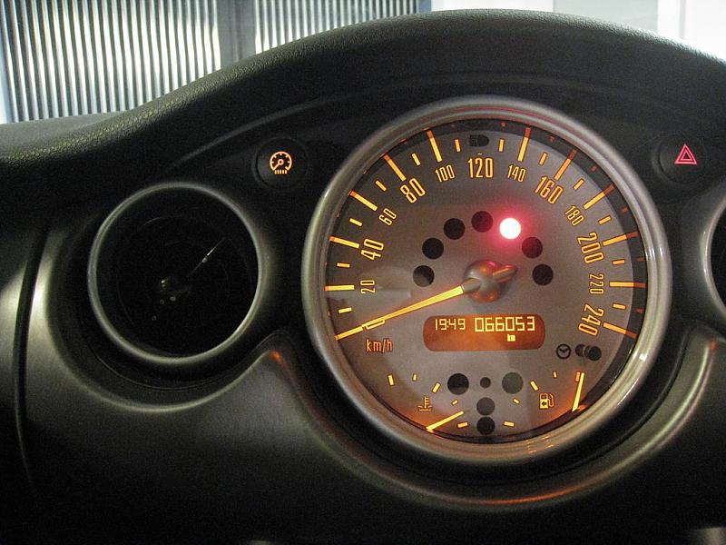

Und wie Aufwändig ist der Umbau? Kann man es (mit Geschick) selbst machen?
Wir sprechen von der Uhr im angehängten Bild, oder (->Facelift)?
#12
Zackdvd schrieb:Und wie Aufwändig ist der Umbau? Kann man es (mit Geschick) selbst machen?
Jepp, FL.
Der Umbau dauert nicht lange, aber das neue Steuergerät muss codiert werden- das kann nur der Freundliche.
Allerdings macht es schon Sinn bei einem bekannten Fehler einen Kulanzantrag zu stellen- wenn BMW die Ersatzteile übernimmt sollte der Einbau günstiger sein als wenn man selber dran rumbastelt und das dann SG selber zahlt Zwinkern
Evtl. hilft es auch wenn man das Steuergerät ausliest, Fehler löscht und es neu programmiert Schulter zucken
#13
lindiman schrieb:Evtl. hilft es auch wenn man das Steuergerät ausliest, Fehler löscht und es neu programmiert Schulter zucken
Ich denke das wird's nicht richten, da wohl ein Quarz wegdriftet oder sowas in der Art. Aber gut, von mir aus stell ich die Uhr immer mal wieder um. Allerdings wäre es einfacher, wenn die nach statt vor gehen würde...

#17
stooooooop das uhr problem is bei bmw bekannt
es wurden immer die tachos und nicht das bc1 getauscht!!!!

#18
Was dann aber preislich wahrscheinlich auf's selbe rauskommt, oder?
#19
Also meiner war heute beim Händler und es wurde der Tacho getauscht. Ich hoffe jetzt komme ich wieder überall pünktlich hin Lol

#20
wenn der tacho noch nie getauscht wurde wird er umsonst gewechselt weil das ein teil einer rückrufaktion war!
