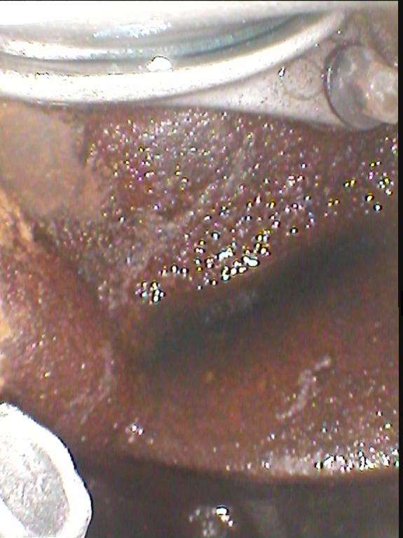

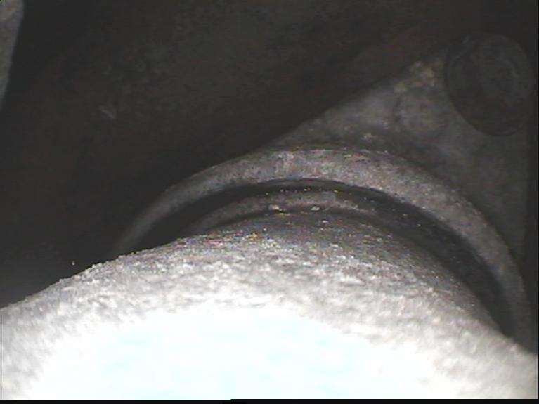

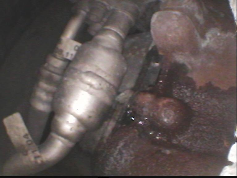

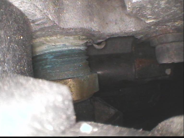

So, es gibt Neuigkeiten zu der Inkontinenz meines Minis.
Da so im Motorraum auf Grund der Verbauungsdichte nichts zu sehen ist hab ich mir von der Firma das High End Endoskop mit nach Hause genommen.
War eh mit meinem Gewissen im Unklaren ob ich das Teil nicht eher verkaufen sollte und mir damit einen neuen JCW einschneiden und mich damit ins Ausland absetzen sollte [Bild: icon_lol.gif]
Anders entschieden, bin ich halt in die Innereien des Motorraums vorgedrungen und habe den Wasserpfad von ganz unten bis zum Ursprung nachverfolgt - dabei braucht man auch mit so einem Ding wahrlich viel Geduld, auch wenn man die Kamera mit dem Joystick bewegen kann - von alleine wandert diese doch nicht durch die Spalte, Löcher und Fugen.
Wobei wieder das Phänomen auftrat, dass er echt nur bei mind. 1 tägigem Stillstand und kompletter Abkühlung aller Bauteile zu tropfen beginnt - also nach dem nach Hauseweg von der Arbeit schnell untersuchen ist nicht.
Gesucht gefunden, fotografiert und gefilmt - voll genial [Bild: icon_top.gif]
Der Anschlussflansch 03 Wasserpumpe zu Motorblock ist je nach Temperatur an der Unterseite nicht ganz dicht.
Sieht man schön an den Fotos - an der Oberseite staubtrocken (wie auch alle anderen Anschlüsse, Schläuche, Schellen usw.) und an der Unterseite steht frischer Frostschutz am Flansch und tropft nach einer Zeit auf den Motorblock und verteilt sich nach unten.
Aber ein Ausbau der Pumpe bleibt mir wahrscheinlich trotzdem nicht erspart [Bild: icon_sad.gif]
Bin neugierig, was der [Bild: icon_strahl.gif] dazu sagt - echt komisch warum dort plötzlich das Teil undicht wird.
Wenn man so tief reingeht und zerlegt, sollte man sonst noch welche Teile in diesem Bereich gleich ausstauschen?- Was meint ihr?

MiNi-Strant schrieb:So, es gibt Neuigkeiten zu der Inkontinenz meines Minis.

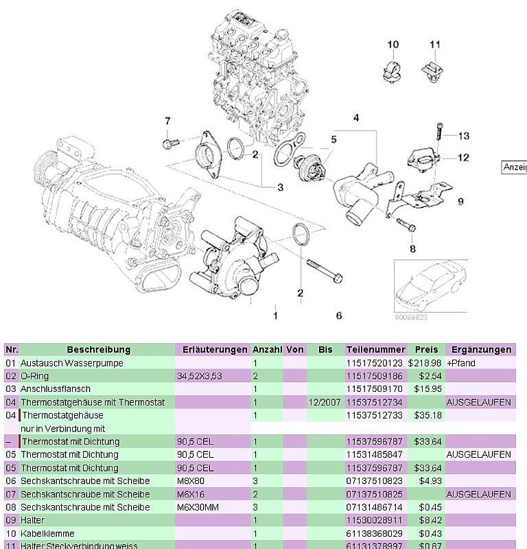

hallo !
naja ... das kommt auf viele dinge an ... natürlich könnt ma gleich viele sachen tauschen: die Wasserpumpe, den Kompi könnt ma gleich überlegen z.B. ...
lässt du das wirklich bei BMW machen, oder hast du jemanden für den Kleinen ??
lg

Wieso soll der Kompi schon zum Tauschen sein?
Beim FL ist ja ein optimierteres Teil eingebaut worden?
Was wird da verschlissen?
Und die Wapu könnte auch schon hinüber sein - was sind Erfahrungswerte das diese den Geist aufgibt?
Das Blöde ist, wenn ich zum Sonne gehe und solche Fragen stelle, muss NATÜRLICH alles getauscht werden.
Ich werde das selber machen - ist ja nur mechanisch und nur viel Schrauberei.

naja: ich hab 2 FL Kompis auf Lager liegen: wenn bei einem meiner MINIs die WaPu undicht wird, bei 75tkm, würd ich die Kompis auch gleich tauschen; bei der WaPu selber sehe ich das genauso: es ist so viel Aufwand zu dieser WaPu zu kommen - den Kompi hast in der Hand, somit die Wapu auch ... .also ich denk, da würd ich gleich "alles" machen; musst du natürlich nicht ... aber hast du das TIS ?? da kannst du sehen, was du alles abbauen musst ... gut: wir haben Kontakt zu einem Ex-Challenge Mechanix .. da kannst du nach 2 Stunden den Schlüssel wieder umdrehen und starten, wenn er sich Zeit lässt ... Mr. Orange
Viel Glück !! und poste ab und wann ein paar Bilder !!
