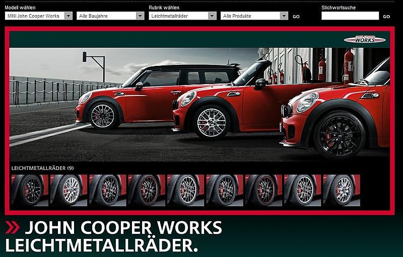

#13
PLÖXY schrieb:Die R105 sind sogar im aktuellen Zubehörkatalog für den JCW auf mini.de !!!
Wenn du den Filter auf JCW einstellst wirst du feststellen, dass da keine R105 auftaucht Zwinkern
[Bild: attachment.php?attachmentid=72829&stc=1&d=1303472448]
#14
chubv schrieb:Wenn du den Filter auf JCW einstellst wirst du feststellen, dass da keine R105 auftaucht Zwinkern
Du hast Recht !
Ich habe mein Katalog rausgekrammt und tatsächlich nicht für JCW mit 17" Bremsanlage.
