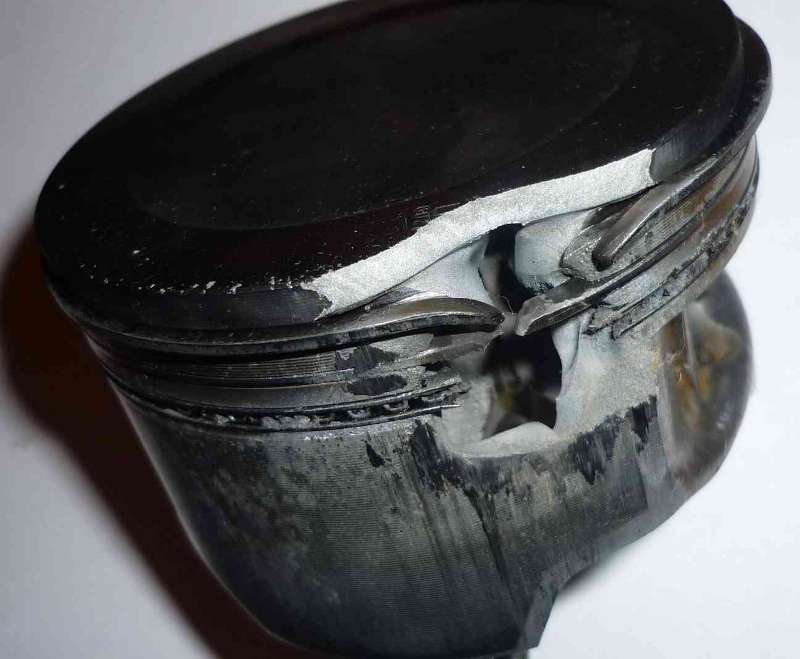

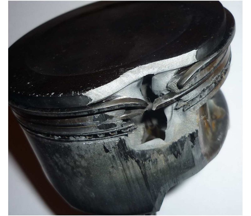

Haben heute meinen defekten Motor ausgebaut und alle Anbauteile abgebaut. Kupplung sieht auch etwas verschlissen aus, nagut er hat ja auch schon fast 90tkm auf der Tachoscheibe.
Kurbelwelle und Pleuel haben auch schon ordentliche Spuren (warscheinlich falsches oder zu wenig Öl).
Und hier der Hauptgrund des Motorwechsels.

tobiscoop schrieb:Haben heute meinen defekten Motor ausgebaut und alle Anbauteile abgebaut. Kupplung sieht auch etwas verschlissen aus, nagut er hat ja auch schon fast 90tkm auf der Tachoscheibe.
der geht nochPfeifen das sind doch nur beschleunigungslöcher im kolbenTop
