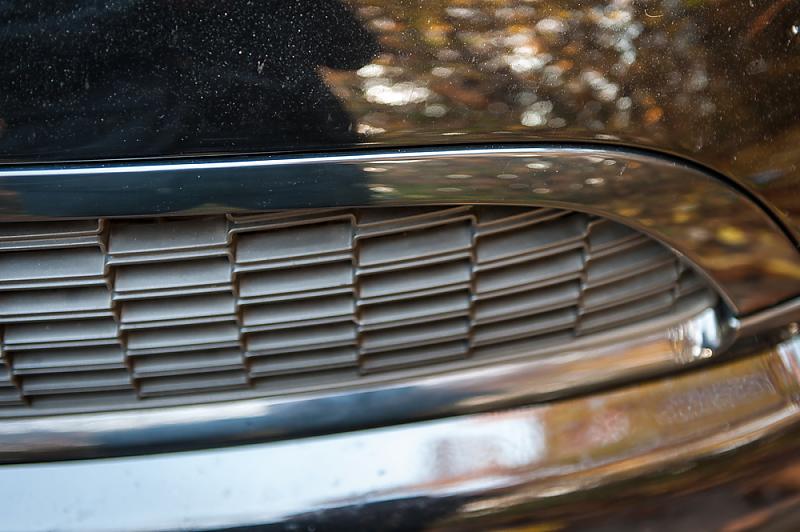

#19
.....hat sich zwar keiner direkt gewünscht, stelle aber trotzdem mal Bilder ein. Lol
Vor allem vom Chromschnäuzer.
Auf der Detailaufnahme sieht man jedenfalls die beiden Farbtöne ganz gut.
Und der obere Teil ist wirklich pillepalle, wenn man weiß, wie. Zange und den schwarzen Teil der Klipse vorsichtig zusammendrücken.....
#20
die Geschichte mit dem Midnight-Black kenne ich Mr. Orange Darum bin ich auch von all diesem Umbauten ab, das sieht nicht wirklich gut aus mit den zwei schwarz Tönen. Wenn, dann alles was Chrom ist in Midnight Black lackieren. Die einzige Ausnahme würde ich bei der umlaufenden Chromleiste machen.
