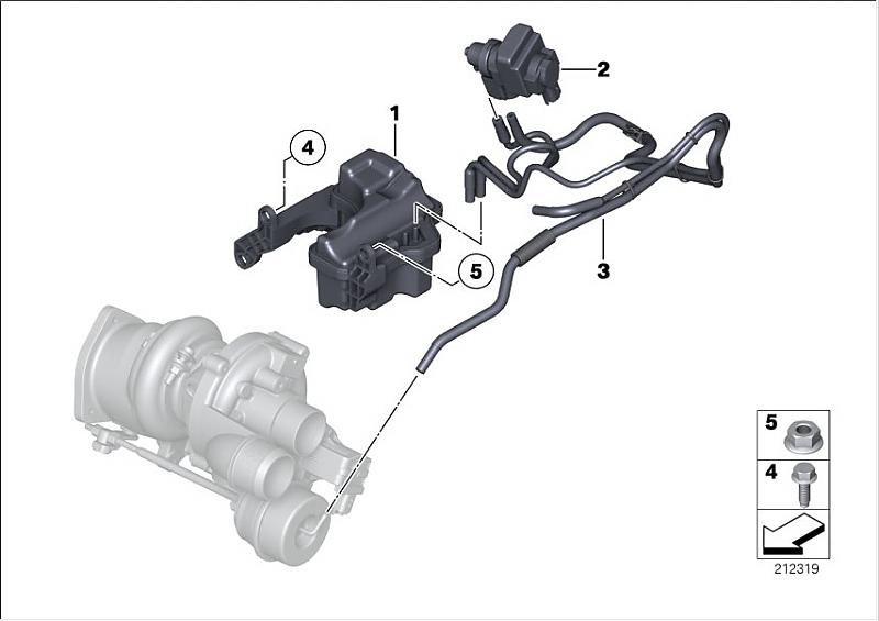

JumboHH schrieb:Unterdruckversteller Turbolader
Der Fehler wird in keinem Fehlerspeicher abgelegt. Hier geht es um einen abgeknickten Unterdruckschlauch für den Versteller. Lasst das mal prüfen.

JumboHH schrieb:Der Fehler wird in keinem Fehlerspeicher abgelegt. Hier geht es um einen abgeknickten Unterdruckschlauch für den Versteller. Lasst das mal prüfen.
Hmm, das muss ich dann nochmal prüfen, wenn es nochmal auftritt... Top Der Freundliche meinte eben, dass sie auch mechanisch und so nix finden konnten...
6-6-6 schrieb:Sieht man von oben an den Unterdruckversteller hin bzw. An den Schlauch oder muss man da was wegschrauben?
Ja, das würde mich auch mal interessieren... Wo sitzt denn der Unterdruckversteller und der Schlauch genau? Sorry, kenn mich da jetzt nicht so ganz genau aus... Pfeifen Aber wo der dicke Turbo sitzt weiß ich... Mr. Orange

Kleiner Schelm und Minti hatten dieses Problem, ich find die Bilder grad nicht, werd aber noch mal suchen.
Edit:
[Bild: attachment.php?attachmentid=78951&stc=1&d=1330422308]

Eieiei, kein Wunder das da bei manchen was knickt so wie des gekrümmt ist. Wo ist denn da die bevorzugte stelle? Oben rechts?
