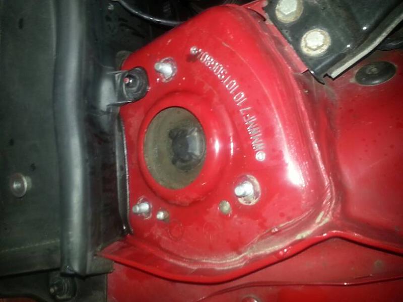

Es sind nur so 2 "Plastik-Stöpsel" zu entfernen (Keine Ahnung wofür die sind) bevor man die Strebe verbauen kann, ansonsten "reitet" der Auflageteller. Diese Stöpsel kann man leicht mit einer kleinen Zange rausziehen. Scheinbar dichten diese "Stöpsel" ein kleines Loch ab welches wohl irgendwie da rein gebort wurde damit man später einen "Stöpsel" reinstecken kann Smile :)
[Bild: dsc00001cp.jpg]
[Bild: dsc00002wt.jpg]

Diese Kunststoffprökel dienen dazu, die Stützlager beim Einbau richtig auszurichten.
Vernünftige Domstreben haben an der Stelle ein Loch, wo diese Kunststoffprökel durchpassen.

Wollte gerade meine JCW Strebe verbauen. Hab leider auch die Plastikstöbsel drinnen.
Deshalb passt die Strebe nicht. Kann ich die Stopsel weg dremeln?
#17
Kannst du einfach mit einer Zange raus ziehen! Ich konnte meine nach dem Einbau sogar wieder rein friemeln!

Habe versucht die rauszuziehen habe sie aber nicht rausbekommen. Wenn die keinen Nutzen haben würde ich die wegdremeln
#19
Kombizange und einmal kräftig ziehen, sind nur reingesteckt.

Die Plastikstöpsel sind bei allen Modellen drinne.
Bei der originalen JCW Strebe sind die Stöpsel nicht im Weg (zumindest nicht bei denen, die ich vebaut habe).
Allerdings stören die bei der oben im Thread abgebildeten Wiechers Strebe.
