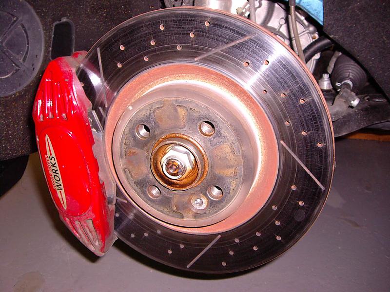

Wie bei jeder gelochten Scheibe gibt es kleine Risse um die Löcher, ich fahre die JCW Scheiben seit Jahren im Renneinsatz (zuerst die 294, seit 2011 die 316mm) und die sind ausreichend, solange es nur Risse an der Oberfläche sind ist es völlig belanglos, da haben die Scheiben am Porsche teilweise brutaler ausgesehen.
Die Hitzerisse gibt es nur auf der Strecke, wer es im Strassenverkehr schafft bremst falsch!
Die unten gezeigte Scheibe hat diverse Rennstreckenbesuche (inkl. HHR grosser Kurs) und gestern 45 min in Anneau du Rhin (davon 30 am Stück) hinter sich, ist mittlerweile der 3. Satz Klötze verbaut und die Scheibe hat erst 0,5mm verloren.

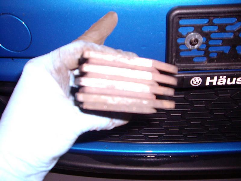

Wie man sieht hat auch die JCW bremse die Tendenz die Beläge schräg abzunutzen, einerseits innen und andererseits oben.

Von der kleinen gab es verschiedene Bestellnummern, ich habe diese gefahren und keine Probleme gehabt, das Problem beim Pre-FL MCS war immer die Bremskühlung, ohne zusätzliche Luftzufuhr geht jede Scheibe kaputt.
Die CTF-Scheiben sind zum Teil blau angelaufen und wurden wellig, da musste ich mehrere Scheiben wegen Rissen bis aussen ersetzen, das gab es bei den JCW 294mm nie.
Ich hatte bei den JCW nicht Probleme mit Rissen sondern mit Bremsbelägen die zerfallen sind und anderen (Carbopads) welche die Scheibe runterhobelten weil sich mit der Einkolben-Anlage die Trägerplatte verbog so dass sich die spezielle Einfahr-Schicht nicht richtig bilden konnte bzw unter starken Belastung wieder wegschlief und so sie Scheibe kaputtmachte (sowohl die CTF wie die JCW).
Ich kann mal Bilder posten wie das aussah, da werden einige staunen die meinen die JCW-scheiben seien nicht gut genug.

Meine Beläge schauen genau so aus, nach HHR und Nürburgring (GP) besuchen. Hatte schon den Verdacht, die Scheibe sei daran schuld oder der Kolben sei verdreckt, trotz regelmäßiger Reinigung (habe keine Staubmanschetten).
