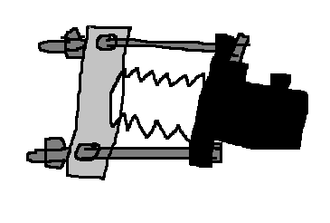

PuristenFerkel schrieb:Ich würde so vorgehen: Mir aus einem Mini-Schraubstock etwas basteln damit der Kupplungszylinder ausgefahren bleibt und dann von unten nach oben mit einer Vakuumpumpe (handbetrieben oder via Kompressor ist egal) die Flüssigkeit nach oben drücken. So ist die Luft garantiert draußen.
Wie willst du dir denn bitte aus einem Mini Schraubstock sowas für den Kupplungszylinder basteln??? Wie reden hier schon von solchen Dingern oder?
Kann mir darunter gerade garnichts vorstellenHead Scratch
#12
Mit ein klein wenig handwerklichem Geschick, kriegt man das hin. Ein kleines Stück Blech (es funktioniert auch eine in der Hälfte teilbare Auspuffschelle) mit zwei Bohrungen, dadurch dann 2 Bolzen/Muttern mit der entsprechenden Länge und dann den Nehmerzylinder vor dem Entlüften komprimieren und komprimiert lassen. Erst dann bekommst du die Luft aus dem System Yeah!.
Auslachen Siehe Grafik
