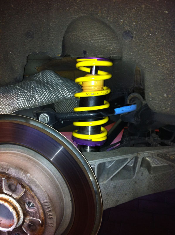

Wie ist das beim V1 von KW mit der höhenverstellung? Vorderachse ist mir klar, kenne ich. Aber wenn ich mir die HA anschaue, wie funktioniert es hier?
Was ist der unterschied zwischen Basic und Inox? Nur das die Dämpfer aus Edelstahl sind? Wenn ja, warum ist auf dem Bild vom Fahrwerk dann der hintere Dämpfer schwarz?

Die INOX-Fahrwerke haben Edelstahlgehäuse, empfehlenswert wenn man damit im Winter unterwegs ist finde ich. Die Federbeine vom V1 haben soweit ich weiss ein Gehäuse und eine eingebaute Dämpferpatrone, ab V2 ist das ein Teil. Soweit ich weiss gibt es ab dem V2 auch nur noch INOX und keine Basic-variante mehr.
Die Bilder im KW-Shop sind nur Beispiele, ich häng Dir mal eins von dem gebrauchten V2 an Pfeiff
Die Höhenverstellung ist bei KW immer gleich- Inbusschraube lösen und dann den Federteller drehen. Je nach Kraft im Arm und Vorspannung der Feder mit der Hand oder dem mitgelieferten Hakenschlüssel.
