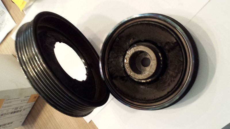

#14
Sooooooo!
Er lebt wieder. Schuld war eine defekte Riemenscheibe. Bild im anhang.Yeah!
Ganz besonderen Dank an VMAX für das Angebot.Top
#15
moin, moin....schön das der Fehler gefunden wurde, was heist defekt.. ist die Riemenscheibe abgebrochen...???????????
#16
Ja ist normal aus einem Teil. Der Gummi der das ganze zusammenhält ist kaputt.
#17
der Schwingungsdämpfer hat sich aufgelöst Traurig nicken
