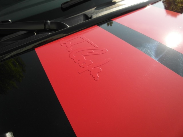

#18
Nachdem dieser Showroom irgendwie nicht funzt, anbei ein paar Bilder
#19
JohannCW schrieb:Nachdem dieser Showroom irgendwie nicht funzt, anbei ein paar Bilder
Einfach nur WOW !!! Echt Cooler Mini!!!Respekt
#20
Danke, musste auch noch viel gemacht werden, bis er mir gefallen hat
