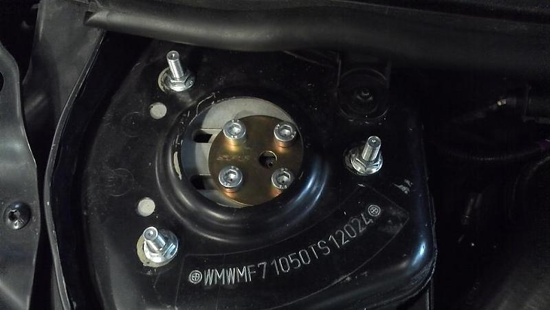

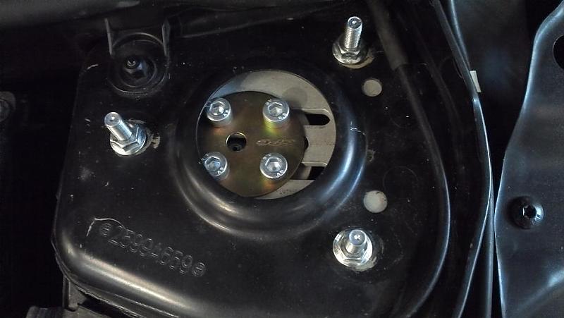

kannste mal bitte ein foto von oben im eingebauten zustand machen,würde gerne mal sehen wie gut die zugänglichkeit der schrauben zum einstellen des sturz ist.
ist die öffnung in der karosserie gross genug um gut an die verstellschrauben zu kommen ?
gruss krumm

So heute habe ich ihn vermessen und eigestellt. Habe vorne jetz ca. -2,1°-2,2°.
Wie man sehen kann ist noch etwas Verstellbereich vorhanden. Habe es bei einem Lager mal getestet also bis -2,7°-2,8° könnte man gehen, so dass man sie noch ordentlich festziehen kann.
