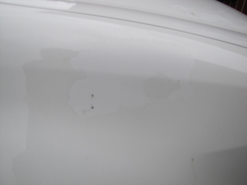

woher ich das weiß... ich habs vermutet... da bei uns das problem auch schon auftrat Smile
in diesem bereich wird vom werk ein türkanteschutz angebracht. wenn sich da feuchtigkeit drunter sammelt, kann das in den lack ziehen. dadurch entstehen matte stellen (sieht aus wie wasserflecken).
das ganze muss nicht neulackiert werden!
es reicht wenn man die betroffene stelle mit wärme behandelt.
würd ich aber nicht selbst machen... wenn du dir dabei den lack zerstörst, weil du zu warm gemacht hast oder so, bist du der gelackmeierte... sag deinem betrieb, dass die das mal versuchen sollen, alternativ soll der lackierer das machen.
#12
Crazy Frog schrieb:woher ich das weiß... ich habs vermutet... da bei uns das problem auch schon auftrat Smile
Ich bin baff! Danke, Crazy Frog!
Ja, richtig, sieht aus wie Wasserflecken! eek!
Heftig, dass das scheinbar häufiger vorkommt.
D.h., wenn man die Stellen fachmännisch "nur" mit Wärme behandeln lässt, dann verschwindet dieser unschöne Effekt vollkommen?

ja Smile
also nix mit lackieren... und neue folie kleben (damit müsstest sogar jetzt noch 3 wochen warten (nach der lackierung), damit der lack auch "ausgasen" kann...
also eigentlich echt easy, wenn man es weiß Smile
