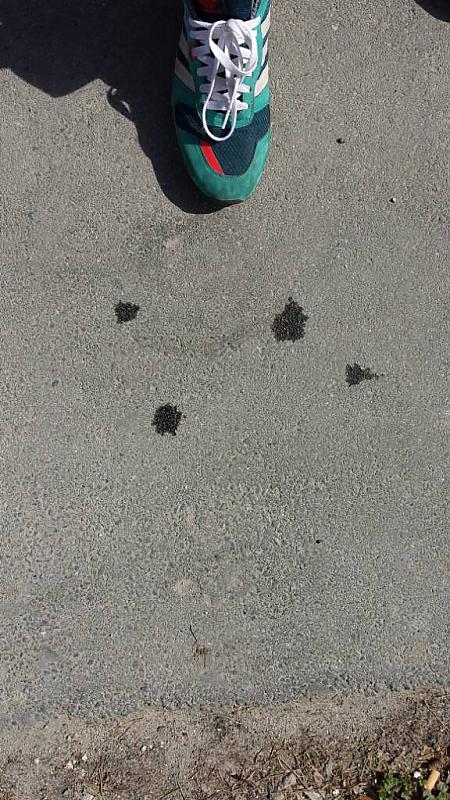

Hier ein Bild wies am Boden aussieht nach 24 std Standzeit. Fahren möglich? Oder sollt ich ihn lieber stehen lassen? :$

ölstand prüfen
wenn ok, dann kannst fahren. wenn nicht, auffüllen und dann fahren Big Grin
und ja das sollte machbar sein mit kulanz^^
@ votre: woran hast du gemerkt, dass der kettenspanner defekt war? wenns wegen nem ölverlust war muss der nicht kaputt gewesen sein...
defekte dichtung, falsches anzugsdrehmoment... sind in meinen augen da eher die ursache. nur weil was undicht ist, muss das bauteil nicht defekt sein Smile

So isses zwangsläufig muss es natürlich nicht kaputt sein, aber man geht ja vom schlimmsten aus Tongue
Ölstand is ok und 5 Liter Ersatz sind auch an Bord Big Grin
Nervt mich trotzdem tierisch sowas...

Bei so viel Öl vermute ich, dass der Kettenspanner sich rausgedreht hat. Bitte nicht mehr fahren!

War heute in der werkstatt ist wohl der kettenspanner.. habn ein bestellt...
