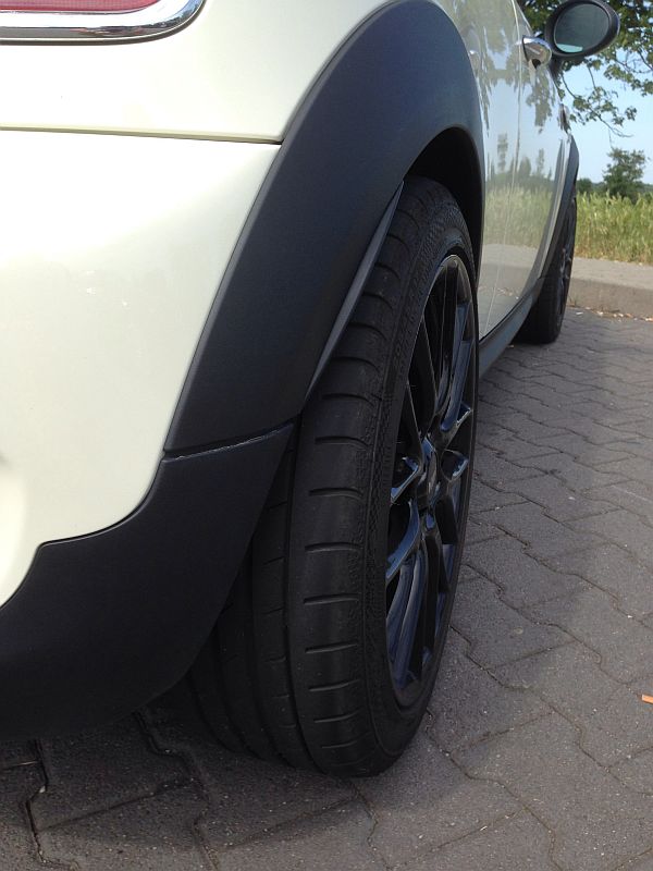

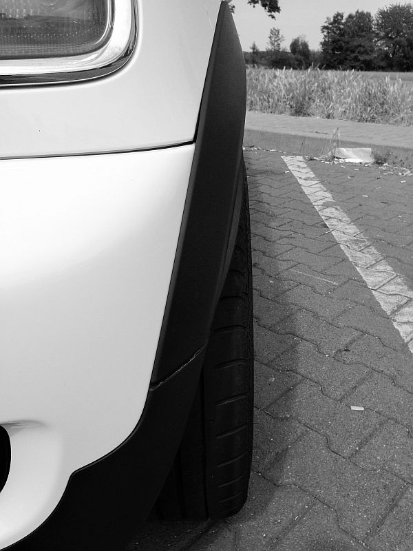

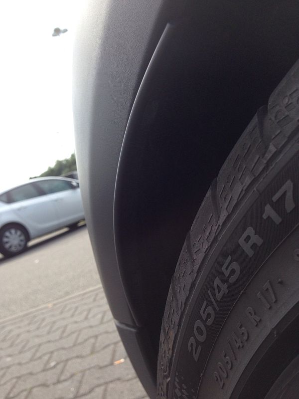

So, hier die versprochenen Bilder der bei mir montierten Original Mini Kotflügelverbreiterung:
Mini Cooper S Cabrio BJ 12/2012 R57
#20
Bikerfred schrieb:So, hier die versprochenen Bilder der bei mir montierten Original Mini Kotflügelverbreiterung:
wegen den Kleinen Plastikteilen so ein Aufand? Passen die auf jeden Mini?
