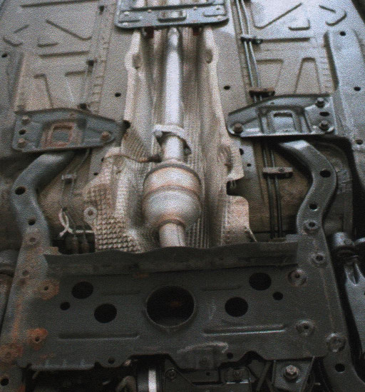

Ich hoffe ja, dass der Rechtsschutz nochmal das "GO" gibt für eine Untersuchung des Motors und evtl. des Kat.
Der Grund dafür ist, dass ich widersprüchliche Informationen finde für den Kat den ATU verbaut hat. In der Rechnung steht eine Referenznummer "MOK-937". Wenn ich danach suche, dann komme ich auf einen VEGA-Z MOK-937:
http://www.daparto.de/Teilenummernsuche/VEGAZ/MOK937
Wenn ich dann insbesondere der MINI Vergleichsnummer folge, bekomme ich das:
http://bmwteilekatalog.info/Mini/P/R50/C...8407520282
Wenn ich meinen da eingebe, dann bekomme ich die folgenden Teilenummern:
http://bmwteilekatalog.info/Mini/P/R53/C...18/18_0475
...also keine 18407520282, ergo kein MOK-937.
Darüber hinaus scheint das Vergleichsteil des MOK-937 bei Walker nicht der 20929 zu sein, sondern der 20728 - also anders als vom Gutachter angegeben (evtl. hat der das auch nur von ATU gesagt bekommen).
Wenn jetzt meine Hypothese stimmt, dann könnte das aus meiner Sicht zumindest die subjektiv höhere Hitzeentwicklung und den Leistungsverlust erklärbar machen, wenn der Kat einfach nicht soviel Luft durchlässt wie der Motor los werden möchte.
Aber das erklärt natürlich kein Nageln dieser Welt... oder?

Hier auf dieser Seite findest Du die verschiedenen Katalysatoren aus dem Zubehörangeboten. Einzig die Abbildung von Bosal entspricht dem Erscheinungsbild vom Originalteil MINI. Hier auch erkennbar der Vorkat und das Flexstück. Bei dem Vegaz scheint nur ein Flexstück und kein Vorkat zu existieren. Ob diese Ausführung in Deutschland bei EURO 4 zugelassen ist bezweifel ich. Denke das ist eine englische Variante.
http://www.pkwteile.de/autoteile/mini-er...atalysator
Schau dir den in deinem MINI an und vergleich ihn mit den gezeigten Abbildungen.
Das die Teilenummern nicht mit den BMW/MINI Ersatzteilkatalog übereinstimmen ist normal. Jeder Hersteller hat sein eigenes Nummernprogramm Zwinkern

Schrauber schrieb:Hier auf dieser Seite findest Du die verschiedenen Katalysatoren aus dem Zubehörangeboten. Einzig die Abbildung von Bosal entspricht dem Erscheinungsbild vom Originalteil MINI. Hier auch erkennbar der Vorkat und das Flexstück. Bei dem Vegaz scheint nur ein Flexstück und kein Vorkat zu existieren. Ob diese Ausführung in Deutschland bei EURO 4 zugelassen ist bezweifel ich. Denke das ist eine englische Variante.
Hm, also meiner hat definitiv pre-Kat, wie es aussieht, aber der eigentliche Kat sieht bei mir kürzer aus, als das auf dem Bild von BOSAL, glaube ich:
[Bild: mok_937.jpg]
