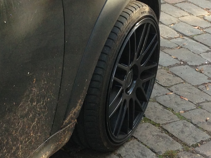

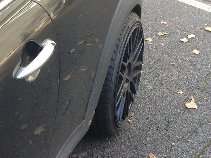

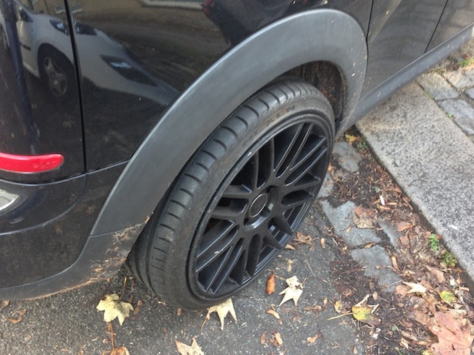

Jo, mit der Größe liegst Du bestimmt richtig, ich denke in der Gegend werde ich auch landen! Bin heute mal ein paar Kurven gefahren und muss sagen, dass sich die Räder schon ganz gut fahren. Aber die Einprestiefe ist doch etwas zu extrem, hab mal ein paar Fotos gemacht!

eek! Ähem ... vielleicht solltest Du darüber nachdenken Dir den Grip eher über ein gues Fahrwerk statt über große und breite Reifen suchen ... Traurig nicken
Und so richtig stimmig sieht das so auch nicht aus, oder?
[Bild: sigpic4160.gif]
#20
Das sieht echt schlimm aus ,wie der Reifen auf der Felge sitzt , die Felge schaut seitlich raus und der Reifen sieht aus wie auseinandergezogen....
Das magst du leiden eek!
