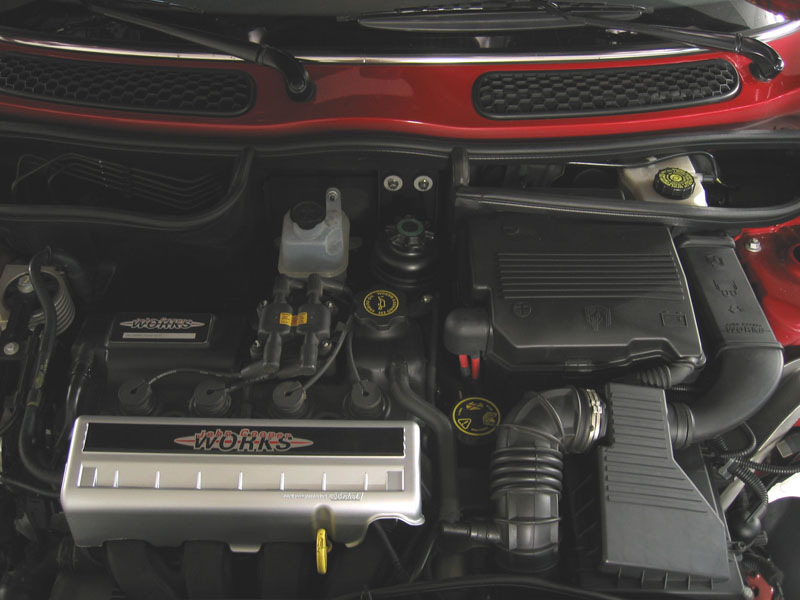

... es gab damals auch ein JCW Kit für den R50 Cooper: Wenn ich mich recht erinnere bestand das aus einem anderen Luftfilter, anderen Kopf (identisch mit dem JCW-Kopf aus dem Kit für den Cooper S, bei dem nur die Auslasskanäle etwas vergrößert waren), silberne Motorabdeckung mit JCW-Logo und Software.
Wegen des hohen Preises war der aber nicht so weit verbreitet.

Hi all Zwinkern,
Bestandteile des R50 JCW-Kits (nicht Soundkit)waren:
Zylinderkopf

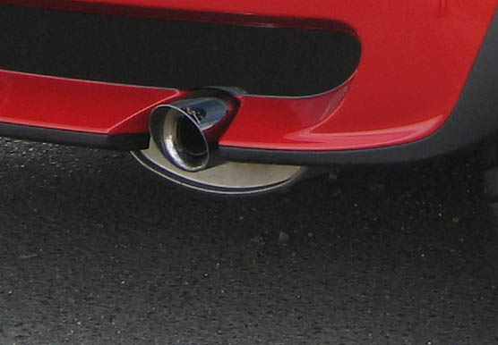

Edelstahl-Auspuffanlage ab Kat
Luftfiltereinsatz (kein neues Gehäuse)
Motorabdeckung (silber mit JCW Emblem)
JCW-Plakette auf Zylinderkopf mit Kit Nummer (wie beim S)
Zertifikat mit Kit-Nummer
4 JCW Embleme vorne/hinten und Sidescuttles
Software
Typgutachten
lG

so isses, im Wesentlichen hatte ich die Abgasanlage vergessen Top

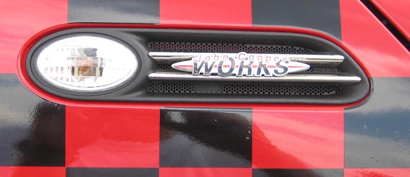

Composite R90 schrieb:[...]Seitenembleme wurden auf die originalen Grills aufgeklebt!
nicht ganz richtig, tatsächlich wurden die Embleme mit den Side-Scuttles verschraubt Zwinkern

...ach ja,hat jemand die Embleme für die Side-Scuttles?
