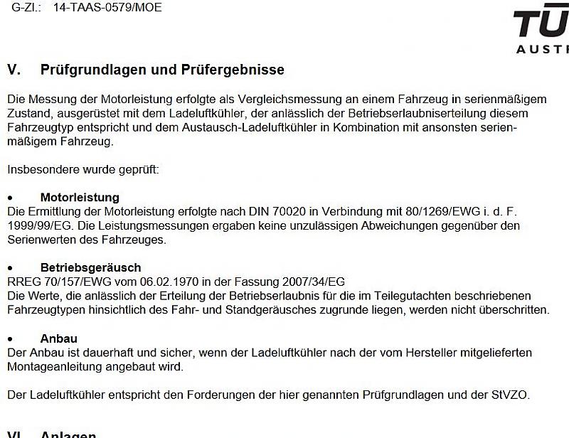

minti schrieb:Warum für einen LLK ein Gutachten benötigt werden soll ist auch nie richtig geklärt worden.
Also von Wagner gibt es ja für einige LLKs Gutachten, u.a. für BMW Modelle.
Hier ein Beispiel: http://www.wagner-tuningshop.de/img/prod...ficate.pdf
Zusammengefasst steht da drinne, dass sich durch den LLK nix ändert: Motorleistung, Geräusch, Anbau Betriebssicher. Das ist der Sinn und Zweck des Gutachtens, der Sichere Betrieb des Fahrzeugs wird nicht beeinträchtigt. Demnächst gibt es noch Gutachten für Smartphone-Ladeadapter, die man in den Zigarettenanzünder steckt (obwohl das evtl. sogar sinnvoll wäre).
