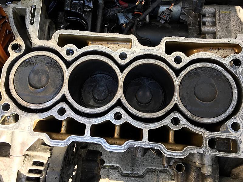

Joa... Viele Wege gibt es auch nicht aus dem Brennraum raus, entweder oben oder unten! Lol
Wie hat die Werkstatt denn den Zylinder im Bereich des Kurbeltriebs, also UNTER dem Kolben gemessen, so hatten sie es ja an dich kommuniziert, dass der Zylinder im Bereich des Kurbeltriebs verzogen wäre? Liegt der Motor bei denen mitlerweile komplett zerlegt auf der Bank oder befindet der sich noch eingebaut im Fahrzeug?

Weißwurschtcommander schrieb:Ich lehn mich jetzt mal ein wenig aus dem Fenster und rieche neben der frischen Luft auch jede Menge Öl im Brennraum.
Sollte wirklich die Laufbahn oval sein, müsste Öl mit verbrannt worden sein. Und nicht zu knapp. Das könnte div. Verkokungen zwar erstmal erklären, aber die nächste Frage ist: Hat er geraucht und gestunken?? Püh!
VG Stephan
Das war auch mein Gedanke... Ölverbrauch müsste dann stark gestiegen sein...
Frag einfach mal wie die Ovalität ermittelt wurde, besser noch, lass es dir zeigen. Wenn nur die Laufbahnen verschlissen sind, kann man das ganze feinbohren und honen.

Der Wagen verbraucht schon viel Öl. Kippe so alle 2000 km was nach. Aber sonst unauffällig.
Der Meister meinte, dass die Dichtigkeit der Ventile mit einem Alkohol Test (Aceton oder Methanol oder ähnliches) geprüft wurde. Motor noch drin. Nur Zylinderkopf auf. Denke er nimm nur an, dass der Motor verzogen ist, weil Ventile ok (was sie aus der Gewährleistung befreit)

Also annehmen kann der Meister viel...
Also selbst wenn die Ventile dicht sind und die Kompression entlang des Kolbens entweicht, muss der Zylinder ja nicht "oval" sein, sowas müsste man messen mit dafür geeigneten Mitteln...
Halte am besten nochmal Rücksprache mit dem Meister, er soll dir mal ganz genau erklären was jetzt Sache ist und wie sie das ganze ermittelt haben.
Klar man kann den Zylinderkopf testen indem man ein sehr flüssiges Medium wie Alkohol oder Bremsenreiniger in die Ventile kippt und schaut ob diese die Flüssigkeit durchlassen.
Aber ich weiss nicht wie man im eingebauten Zustand Rückschlüsse auf die Rundheit eines Zylinders UNTER dem Kolben machen kann. Ich kenne es, dass man Bügelmesschrauben für die Zylinder und ne Subito (Innenmessgerät) für die Zylinder benutzt, hier werden dann meistens 3 Maße aus dem Zylinder genommen, genaue Aussagen über die "Ovalität" im Messtechnischen Sinne kann man damit meiner Meinung nach aber nicht treffen, wohl aber Aussagen über den Verschleiß eines Zylinders.
Kolben sind zum Beispiel meist mit einer leichten Ovalität gefertigt, im warmen Zustand sollen diese dann "rund" sein. Aber für sowas benutzt man ein Koordinatenmessgerät, das hat deine Werkstatt bestimmt nicht.

Ich nehme an Sie haben nur die Ventile gechecked, die Verkokung gesehen und das war's. Rest ist Annahme

Wie gesagt, Verkokung ist beim Direkteinspritzer zunächst nichts ungewöhnliches.

Sehe ich auch so, ovalität ist wahrscheinlich eine vermutung von denen, lass dir die kopfdichtung zeigen, eventuell war die kaputt, und die wollen nicht auf den kosten hängen bleiben, da sie ja gewahrleistung geben müssen, ansonsten auf jeden fall die werkstatt wechseln, ruf doch mal bei einer kfz innung oder kfz schiedstelle an

Also hab mir heute den Zylinderkopf mitgeben lassen. Der wird jetzt auch nochmal separat geprüft. Denke aber, dass auch ein Problem im Bereich des Zylinders / Laufbahnen vorliegt, da es alles sehr verkokt ist. Nun ist die Frage ob Austauschmotor (gebraucht oder überholt) oder instandsetzen.
