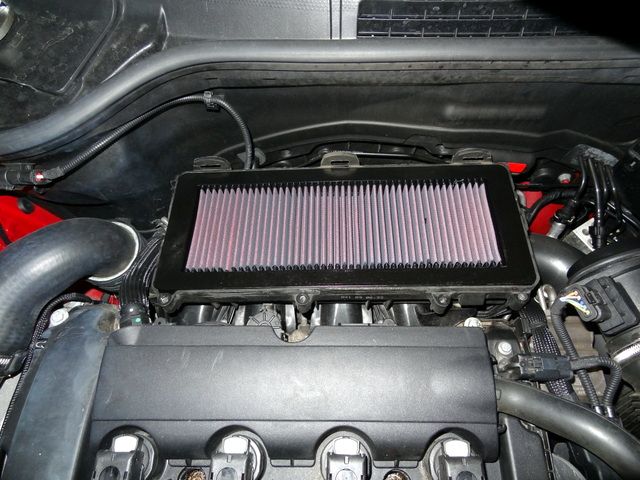

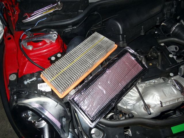

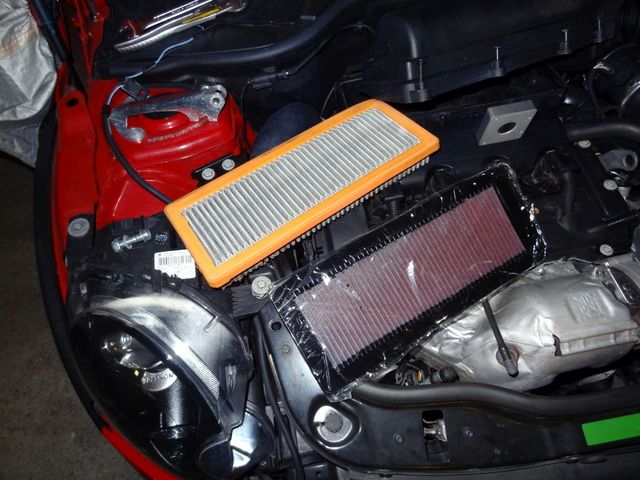

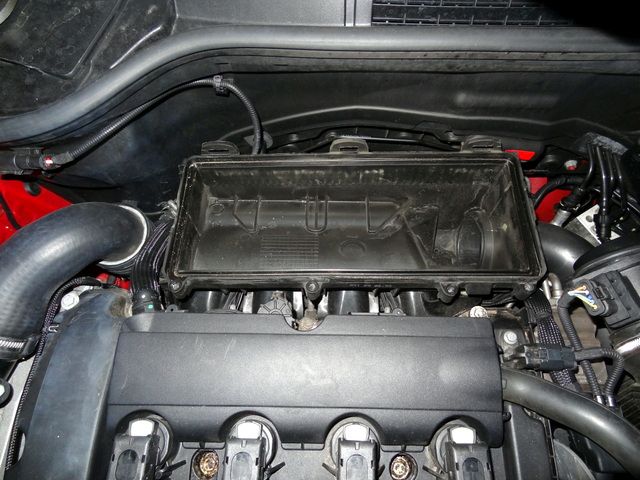

Also ich habe einen R55 JCW von 04/2009 und den originalen K&N Luftfilter mit der Artikelnummer 33-2936 eingebaut ...
[Bild: kn_01.jpg]
[Bild: kn_03.jpg]
[Bild: kn_02.jpg]
[Bild: kn_05.jpg]
[Bild: kn_06.jpg]
... und der passt zu 100% ... He He
