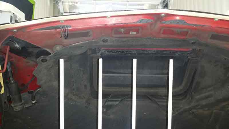

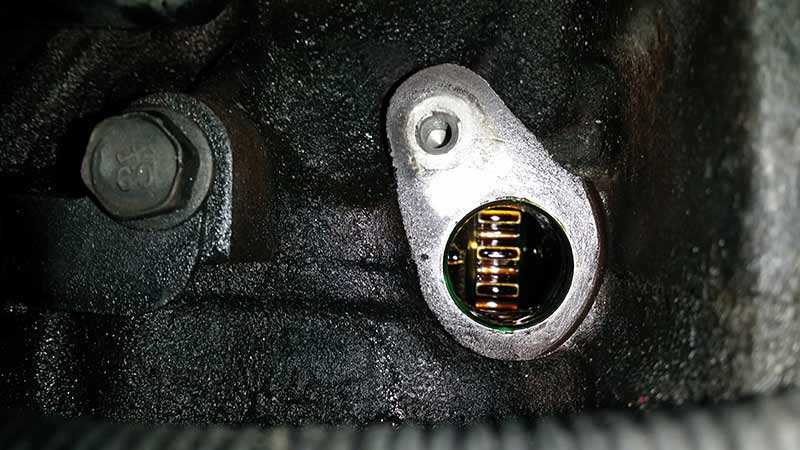

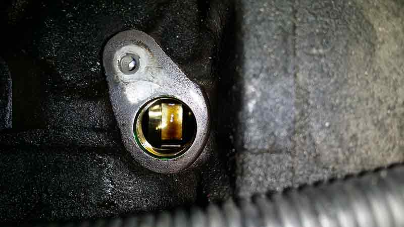

#15
Servus!
Um zu testen, ob die Steuerzeiten passen, kann man folgendermaßen vorgehen!
Zündkerzen ausbauen und in die Bohrung je Zylinder eine Kunststoffstab
(alle 4 müssen exakt die gleiche Länge haben) einführen.
Das Rad sowie das Kunststoffradabdeckung (Beifahrerseite) entfernen und mit einer
Ratsche, ... die Kurbelwelle solange vorsichtig drehen, biss alle 4 Kunststoffstäbe am obersten Punkt
eine gleiche Linie bilden!
Jetzt die Front und den Vorbau abbauen, so das man an den Kurbelwellen Sensor gelangt.
Sensor raus und jetzt sollte bei einem Blick durch die Öffnung eine Einkerbung (Bild "Steuerzeit-3) in der
Kurbelwelle sichtbar sein!
Wenn diese genau mittig ist, ist alles i.O. und wenn nicht!
Hat sich die Kette eventell gelängt oder sie ist übergesprungen.
Dann würde ich anraten, KEINE weiteren Startversuche zu unternehmen!
Suche noch nach Bildern und füge diese später noch nach!
Sascha
#16
feschtag schrieb:Servus!
eine gleiche Linie bilden! (OT)
Sensor raus und jetzt sollte bei einem Blick durch die Öffnung eine Einkerbund (Bild "Steuerzeit-3) in der
Sascha

#18
Servus!
Wenn du 100%ig herausfinden möchtest, ob sich hier irgendetwas verstellt hat,
ist dies die schnellste, genaueste und kostengünstigste Variante.
Ansonsten bleibt dir hier nur noch den Ventildeckel sowie das
Ölpumpengehäuse abzunehmen um dann die Kette selbst mit den
Ritzeln neu aufzusteken um es vergleichen zulönnen.
Und NEIN!
"Und so wie ich es kenne hat jeder Motor am Schwungrad eine Markierung für den 1 Zylinder."
Das hat der Mini nicht!
@Asali
Bitte mach dich doch schlau, bevor du so etwas schreibst!
Da es nicht gerade sehr motivierend ist weitere Hilfe zuleisten,
wenn man sich jedesmal für seine Hilfe rechtfertigen muss.
Ich betreibe das Thema Mini seit fast 15 Jahren und baue dir den
R53 blind auseinander und wieder zurück und habe nicht nur eine Optimierung/Entwicklung für den R53 gemacht.
Somit weiß ich von was ich schreibe!
Sascha

#20
Servus!
Oh meine Fresse!
Dann extra für dich ganz genau!
Wenn die Kunststoffstäbe auf gleicher höhe sind,
sind diese nicht OT sondern zwischen OT und UT
für den einen dann eben mittig!
Was bei dem ganzen aber am geilsten ist!
Es ändert sich im Bereich der Lösung ABSOLUT GARNICHTS! F*ck You!
Hoffe du kannst jetzt beruhigt dein restliches WE verbringen!
Sascha
