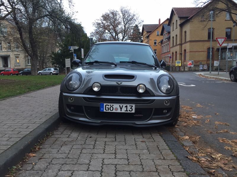

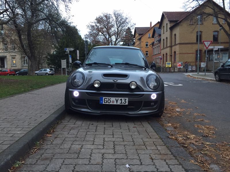

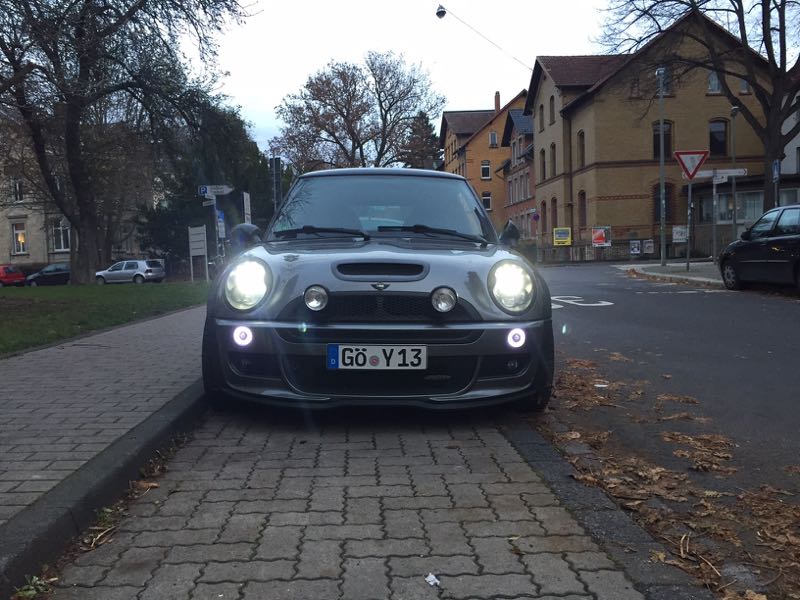

dann stelle ich hier auch noch mal meine von mir persönlich entwickelte Lösung vor Sonne
LED Kranz (Angel Eyes Ringe):
Die Ringe habe ich von eBay (Angel Eyes 70mm). Kommen allerdings aus China, daher dauert der Versand ziemlich lange. 70 mm passt ganz gut von der Größe.
Montage:
- Plastikdeckel der Angeleyes entfernen (Heißluftföhn und Dremel zur Not)
- LED Kranz mit Heißkleber in den Angeleys mittig und gerade fixieren
- Plastikdeckel wieder montieren, z.B. mit Sikaflex damit es auch dicht ist
- Ich habe noch die beiden Ausgänge für die Kabel mit Heißkleber zugeschmiert, damit dort kein Wasser von hinten reinlaufen kann
- Den Stecker des Kabels für die Standlichter abschneiden und dann die Kabel mit denen des LED Kranzes verbinden (löten/Schrumpfschlauch...)
http://www.ebay.de/itm/2pcs-70mm-81S...item211a710d5b
Hier einige Vergleichsbilder. Sobald das Wetter wieder besser wird, mache ich noch mal eins bei strahlendem Sonnenschein
