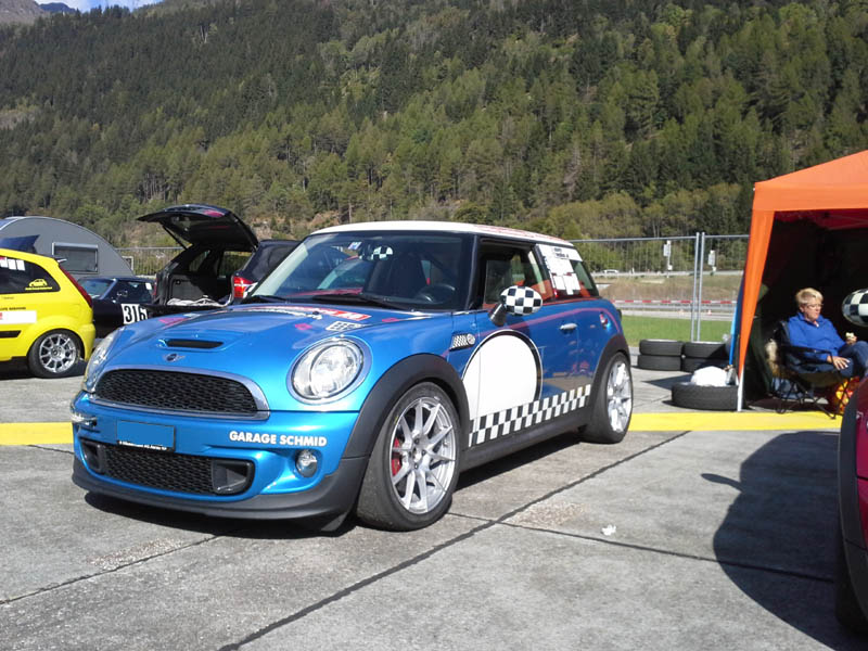

Hier Bilder vom Slalom gestern (habe meine Klasse wieder gewonnen).
