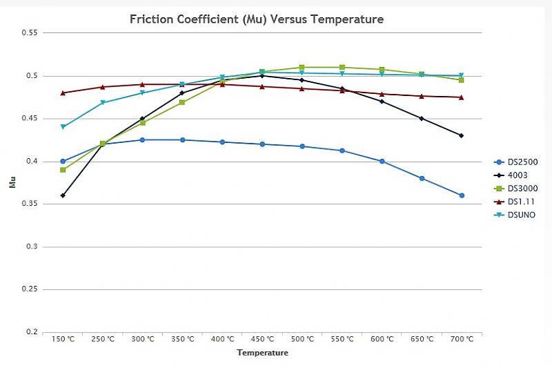

Ich bin mit der JCW Bremse seit 2011 rennmässig unterwegs, zuerst mit DS2500, in den letzten 2 Jahren mit DS3000 und ab diesem Jahr mit DS Uno.
Es kommt auch drauf an mit was für Reifen man fährt, mit Semis reichen schon DS2500, die DS3000 bauen schon zuviel Reibung auf, da fliegt man ins ABS, wenn man mit Slicks fährt DS3000 oder eben die DS Uno.
Für jemand der auf der Strasse fährt ist die JCW-Bremse immer ausreichend, sonst muss er in einen Fahrkurs.

Wäre mal interessant einen effektiven Vergleich der Bremsanlagen zu sehen. Aufgrund des grösseren Belages müsste die GP Bremse doch eine bessere Verzögerung erreichen?
Fährst du die Ferodos mit der Originalscheibe?

rock-dancer schrieb:Wäre mal interessant einen effektiven Vergleich der Bremsanlagen zu sehen. Aufgrund des grösseren Belages müsste die GP Bremse doch eine bessere Verzögerung erreichen?
Die bessere Verzögerung erreicht man nur wenn man die Bremswirkung der Bremse auch auf die Strasse bringt, mit den DS3000 haben normale Strassenreifen sofort blockiert, bei den Semis wars besser, erst mit Slicks hats gepasst.
Fahre die normalen gelochten JCW-scheiben 316*22m, bei AT-RS für 200€ das Paar zu haben.
