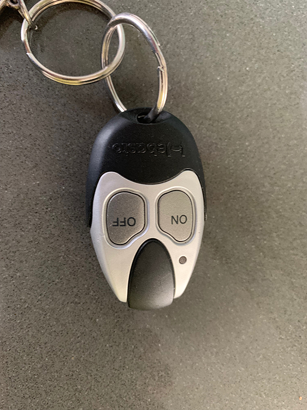

Genau, zum Glück ist es ja hier im hohen Norden recht mild. Die Heizzeit kann mit der Funkfernbedienung von 10 Minuten bis 60 Minuten in 10 Minuten schritten eingestellt werden.

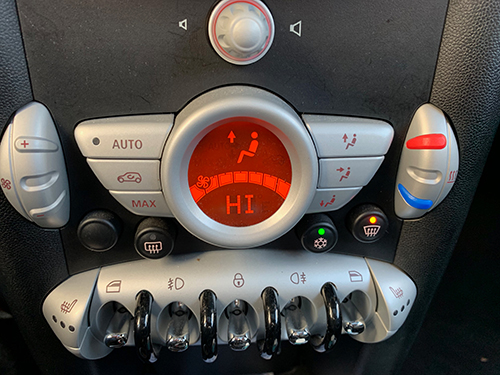

Hallo liebe Foren-Gemeinde!
Ich bin ganz neu hier, aber schon länger begeistert von unserem Mini Sonne
Wir nutzen unseren Mini nur selten, dies soll sich ab Januar aber ändern. Der Mini hat eine Standheizung, diese wurde direkt mitbestellt, aber quasi nachträglich, noch vor der Auslieferung, eingebaut.
Wir haben diese seinerzeit ab und an genutzt, da der Mini aber immer in der Tiefgarage stand kaum benötigt. Seit wir umgezogen sind steht der Mini nun draußen, wurde aber nicht viel gefahren. Im letzten Jahr hatte ich die Standheizung mal ausprobiert, diese ist auch gestartet, hörbar, aber es roch sehr nach Benzin - also ab zum Freundlichen BMW Händler. Dieser hat einen Maderbiss festgestellt und den Schaden behoben. Siehe da, die Standheizung ging und der Innenraum war schön warm Smile
Jetzt habe ich diese Standheizung ein Jahr nicht genutzt, Sie startet und der Kreislauf wird auch war, aber der Innenraum nicht???
Ich kann mich aber gut daran erinnern, dass die so war! Letztes Mal hat mir die Werkstatt ein Blatt mitgegeben (siehe Bilder) diese Heizung passt aber nicht zu meinem Wagen?
Kann jemand helfen? Ich bin der Überzeugung, dass ich an der Heizung gar nichts besonderes habe einstellen müssen, nur die Fernbedienung drücken und es ging!
Mini EZ Februar 2010
Danke für Eure Hilfe.

es kann sein, daß die Standheizfunktion die Stellung des Gebläselüfters und der Luftverteilung so hernimmt, wie sie vor dem ausschalten der Zündung eingestellt war.
Probier mal die Variationen aus,
- Lüftung auf Auto -> Standheizung einschalten lassen
- Lüftung Gebläse auf mittlere Leistung und Luftverteilung Scheibe + Mitte -> Standheizung einschalten lassen
vielleicht merkst Du hierbei Unterschiede.

So kenn ich das aus meinen bisherigen Fahrzeugen mit Standheizung auch. Mein 500C hat eine Klimaautomatik, und die Standheizung heizt den Innenraum mit der Lüfterstufe und mit der Temperatur, die beim abstellen eingestellt waren.

Danke schon mal!
Hat die Stärke der Batterie den Einfluss auf die Standheizung? Dachte wenn die angeht, dann ist auch die Batterie noch ausreichend - wenn ich ehrlich bin, dann dachte ich sogar, die Standheizung lädt die Batterie!
Wenn das so ist, dann schaltet das Gebläse vielleicht dann nicht an weil Batterie zu schwach? Gibt es da ggfls, einen Wächter?
#19
Zitat:Wenn das so ist, dann schaltet das Gebläse vielleicht dann nicht an weil Batterie zu schwach? Gibt es da ggfls, einen Wächter?
Der Wächter, der alles kontrolliert ist die Fzg.-Elektronik im Zusammenspiel mit dem "Intelligenten Batteriesensor". (=> Suchfunktion)
Bei nachlassender Batterieleistung kann bei Bedarf/Notwendigkeit sogar stufenweise eine Verbrauerabschaltung erfolgen um die Grund- und Sicherheitsfunktionen sicherzustellen.
Die ersten Funktionen wären wohl z.B. Sitzheizung, Heckscheibenheizung. Gebläsestufen ?
