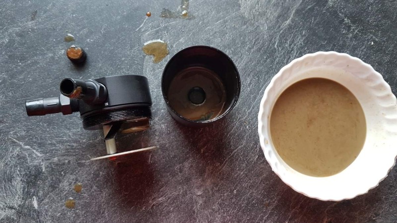

Ja, dass könnte man schon irgendwie machen aber da es technisch wohl eher ein Vor als ein Nachteil ist, wenn die KGE nicht in den Kreislauf eingebunden wird, werde ich es wohl so lassen. Wink Weniger Ölnebel der den Ansaugtrakt vermüllt.
Ich hab übrigens am WE die OCC mal geleert und nach circa 8tkm war die nahezu voll! eek! Die Brühe hat richtig ekelhaft nach einer Konzentration aus Benzin und Öl gestunken. Siehe Bild unten. Beim nächsten Mal mache ich das auf jeden Fall nicht in der Küche und ziehe Handschuhe an, die Brühe ist echt richtig widerlich! Die Frage ob ein OCC was bringt stellt sicher daher nicht, dass Ergebnis ist einfach zu offensichtlich! Normalerweise wäre dieser ganze Müll irgendwo zurück im Ansaugtrakt gelandet...

Danke, ein Bild würde mich interessieren. Zwinkern
