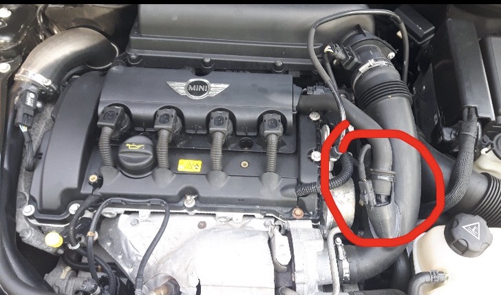

Kann mir vielleicht jemand sagen was das für ein Sensor das ist am Ansaugschlauch?
Wie ihr wisst habe ich den JCW motor in meinen MCS eingebauf und anscheinend fehlt mir hier der Gegenstecker für diesen Sensor am Ende des kabelbaumes. Jetzt ist halt die frage ob der sensor am ansaugrohr wichtig ist oder ob ich einen noch einen anderen kabelbaum verbauen muss.
Hieugame schrieb:Kann mir vielleicht jemand sagen was das für ein Sensor das ist am Ansaugschlauch?
Heizung der Kurbelgehäusenetlüftung. Wichtig ist die schon, sonst hätte BMW die wohl nicht verbaut. Der S hat sie allerdings auch nicht. Es liegt in deinem ermessen

Ist dieser Ansaugschlauch vielleicht für die Ausstattungsvariante "Kaltland-Ausführung (0842)"?
Du hast vermutlich den Ansaugschlauch für diese Ausführung, aber den Kabelbaum ohne diese Ausführung installiert - deshalb fehlt dir der Gegenstecker ...
robinnotnormal schrieb:Heizung der Kurbelgehäusenetlüftung. Wichtig ist die schon, sonst hätte BMW die wohl nicht verbaut. Der S hat sie allerdings auch nicht. Es liegt in deinem ermessen
Hallo danke für die Info, ja ich werde es einfach rauscodieren lassen, da ich leider nicht weiß welchen Kabelbaum ich brauche für den passenden Gegenstecker.
