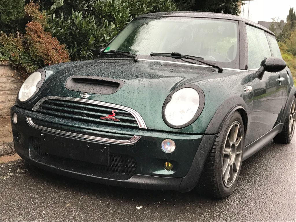

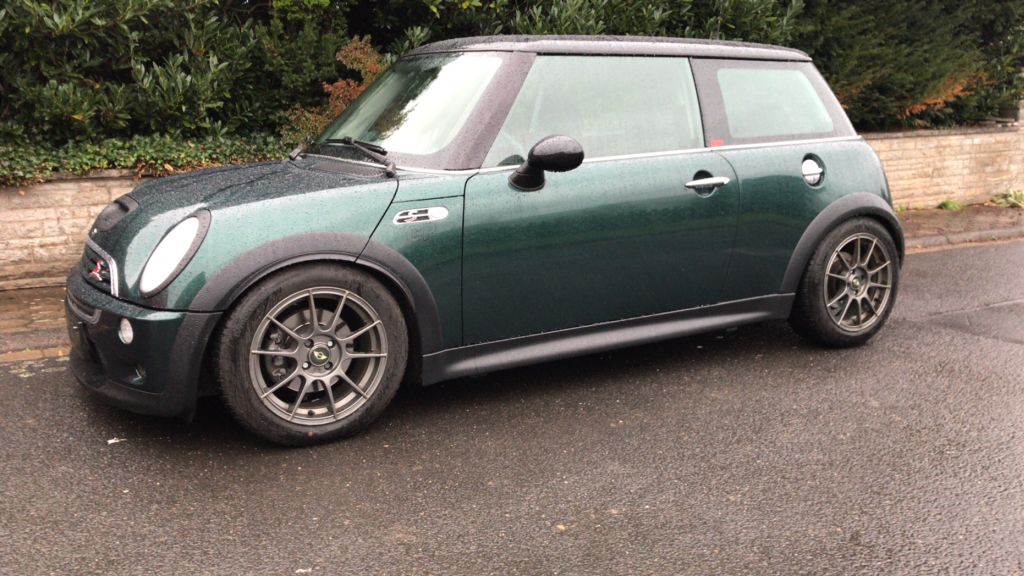

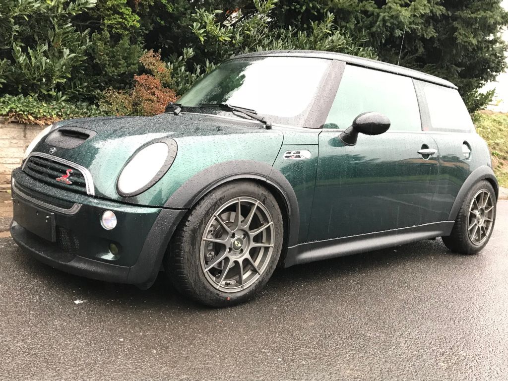

Hi, heute hab ich mal die Winterschuhe montiert, ich wollt ihn eigentlich noch nicht fahren aber bin sooooo schwach...
Montag wird er zugelassen...
[Bild: 3.jpg]
[Bild: 2.jpg]
[Bild: 1.jpg]
7x16 ET35 mit 195/55
Jetzt kann ich 16 Zoll mal in Ruhe testen und sehen was es nächstes Jahr wird.
Der Hammer, die Wizard ist so leicht, man denkt nicht ein Komplettrad in den Händen zu halten...

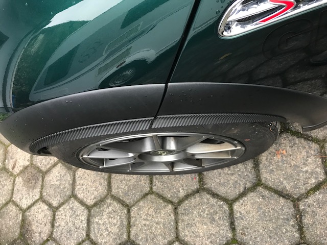

Der vordere Radausschnitt sieht aber merkwürdig aus! Steht dort die Innenverkleidung heraus? Head Scratch
#19
[Bild: img_2938.jpg]
Die brauch ich für die 8x18 ET35 mit 215er Reifen und 10mm Distanzscheiben vorne...
#20
bommi schrieb:... Die brauch ich für die 8x18 ET35 mit 215er Reifen und 10mm Distanzscheiben vorne...
Ja, so sieht das schon ganz anders aus! Top
