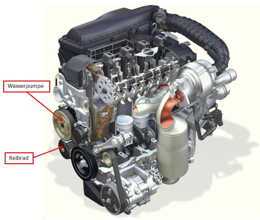

Hab auf die Schnelle nur dieses brauchbare Foto im Web gefunden, das die Wasserpumpe, sowie das Reibrad zeigt ....
Wenn du vor dem Motor stehst, findest du die Wasserpumpe links hinten, also auf der Steuerkettenseite.
Ich konnte an meinem N18 Cooper S beim Kaltstart das stehende Wasserpumpenrad von oben sehen - wenige Sekunden nach dem Start hat dann das Reibrad die Wasserpumpe eingekuppelt und exakt damit war dann mein Geräusch hörbar. Bei meinem MCS konnte es nur das Reibrad oder die Wasserpumpe sein ....
Ihr sucht alle nach einem Soundfile, der euch (leider) nix bringt. So wie ich das beschrieben habe, könnt ihr eindeutig SEHEN, ob die stehende Pumpe Keine und die dann drehende Wasserpumpe Geräusche macht. Ich denke, dass hilft mehr, die Ursache für Geräusche zu finden, als ein Soundfile zu interpretieren ...

super, vielen dank für die grafik. ich werde mich dann mal davorstellen um zu schauen, ob es tatsächlich die wp ist.Top
muß die dann getauscht werden, kann ich das reibrad ersetzen lassen, oder reicht es das lager mit wd-40 zu behandelnHead Scratch

#19
scheffi schrieb:super, vielen dank für die grafik. ich werde mich dann mal davorstellen um zu schauen, ob es tatsächlich die wp ist.Top
was hast du gemacht, um die geräusche zu eliminieren?
Ich hab die Wasserpumpe einfach getauscht - hatte ja schon 180000 km drauf und erst kürzlich die Steuerkette mitsamt Riemen, Spannarm und Reibrad getauscht (die WaPu eben leider nicht, was ich dann knapp 10000 km später nachholen musste) ....
WD-40 Behandlung kann vielleicht KURZ Abhilfe schaffen, aber selbst mittelfristig wirst du um einen Tausch nicht umhin kommen (sofern das Geräusch überhaupt von WaPu / Reibrad kommt).
