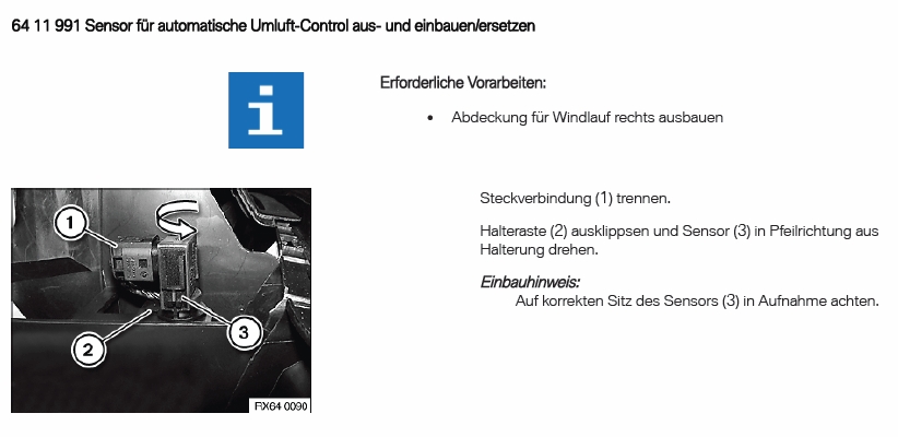

#14
hier ist noch eine Grafik dazu:
[Bild: attachment.php?aid=73894]
[-] Den folgenden Verstrahlten gefällt alfshumways Beitrag:
  • ichweißeswirklichnicht
