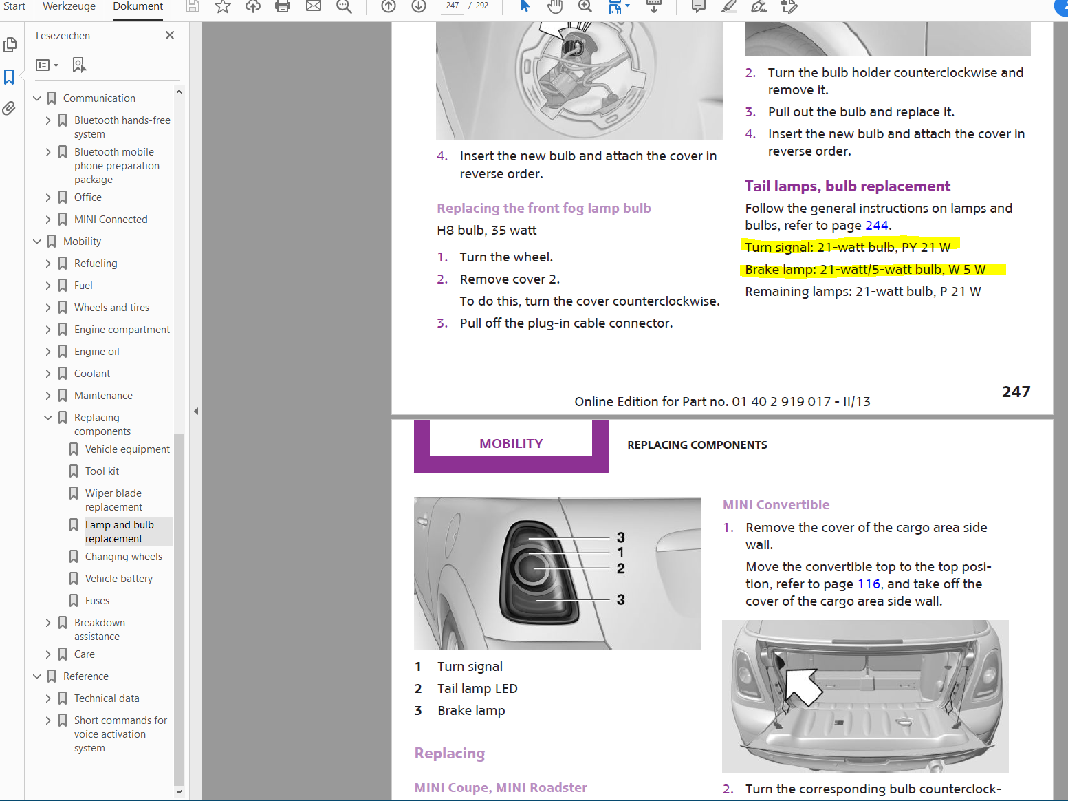

Laut Leebmann ist wirklich nur eine 1Faden Glühbirne verbaut.was stimmt denn jetzt richtig?

(02.01.2020, 22:43)chevini schrieb: Du bastelst doch gerade an den (LED-) Nebelscheinwerfern (soeben im anderen Thread gelesen). Ich vermute, dass Du Dir dabei den Fehler eingebaut oder etwas zerschossen hast. Mach' das probeweise rückgängig, dann funktioniert das Bremslicht sicherlich wieder korrekt, wenn kein Defekt vorliegt.
bin zwar neu hier, aber so'n paar Sachen kann ich auch schon beitragen:
Die Rückleuchten haben in der Brems-Abteilung
1 x 5W (W5W) für die "Ambiente-Dauerbeleuchtung" (neben dem eigentlichen Rücklicht aus LED's) und
1 x 21w (PY 21W ?) zum Bremsen.
Wenn du die orig. Mini LED-Nebelscheinwerfer / Tagfahrlichter (Die mit dem schönen Ring) vorne verbaut hast, hast du ja ein neues STEUERGerät bekommen, was die ganze Sache mit den 3 Verschiedenen Modi (ganzer Ring, Drittel-Ring, Nebel) steuert. Das muss auf jeden Fall korrekt in die restliche Elektronik integriert werde, sonst spukt's.

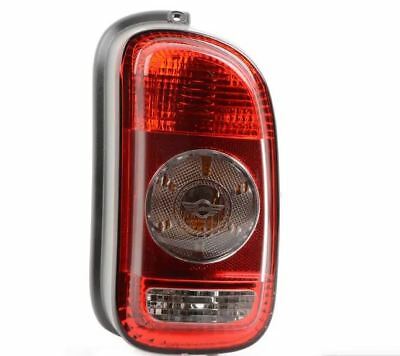

Ich habe diese Rücklichter...
Jetzt zur Verständigung...
Oben Bremslicht mit Rücklicht,
In der Mitte jeweils der Blinker,
Unten Rückfahrlicht oder Nebelschlussleuchte...
Das ist korrekt oder??
(03.01.2020, 10:18)Ron2401 schrieb: Laut Leebmann ist wirklich nur eine 1Faden Glühbirne verbaut.was stimmt denn jetzt richtig?
Das ist richtig !!!
Sorry, mein Fehler. Habe ja einen Clubman vor der Tür zu stehen und war bisher der Meinung gewesen (irgendwo gelesen, aber offensichtlich falsch und in den vergangenen 10 Jahren hatte ich selber noch nichts am Rücklicht zu tun!), dass eine Bilux 12V 21/5W (wie bei sehr vielen Fahrzeugen) eingebaut ist.
Tatsächlich ist eine Longlife Glühlampe 12V 21W verbaut, was auch immer "Longlife" als besondere Kennzeichnung bedeutet. Also bleib bei der vorhandenen, die ja funktioniert, jetzt nur scheinbar nicht richtig angesteuert wird (s. Beitrag #10 oben v. Schrauber).
