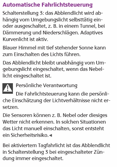

Ja, und das ist für die Lichtautomatik (und damit auch fürs Problem des zu frühen Einschaltens) ohne Belang. Ich ärgere mich übrigens auch über ein wenig nachvollziehbares Einschaltverhalten der Lichtautomatik. Aus diesem Thread habe ich aber mitgenommen, dass man die Kodierung anpassen kann.

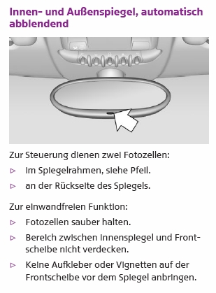

Ich habe bislang aus der Betriebsanleitung nur herausgelesen,
wo der Innenspiegel seine zwei Sensoren hat, einer nach hinten und einer nach vorne, (nur bei entsprechender SA "automatisch abblendbarer ASP/ISP)
aber nicht, wo die Sensoren für die Lichtsteuerung sind.
[Bild: attachment.php?aid=72364]
[Bild: attachment.php?aid=72365]
