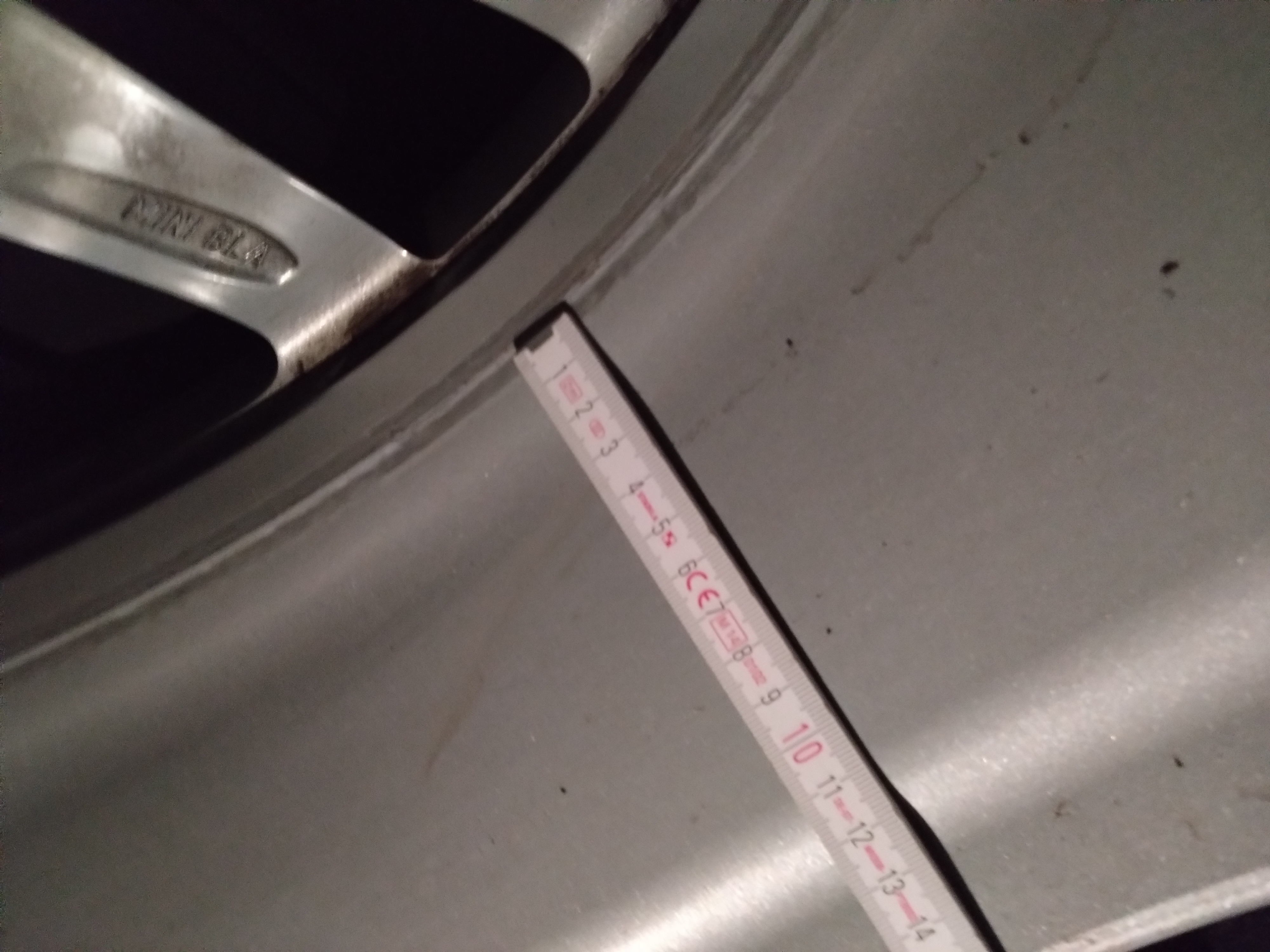

#20
Hab hier mal ein Foto von dem Problem.
Danach brauch ich mindestes 15mm.
Das Felgenbett fällt erst dort ab, dort wo auf dem Foto der hellere Grauton ist (bei ca. 15mm Maßstab), auch gut am Schatten vom Maßstab auf der Felge zu sehen.
Bei 0mm Maßstab da hat der Sattel geschliffen.
