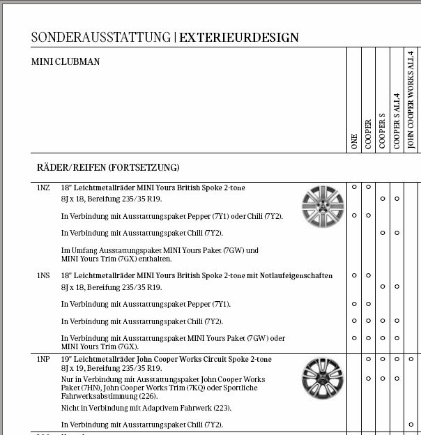

Die damaligen Felgen lassen sich auch über die Jahrgänge der Kataloge und Preislisten (siehe Config-Bereich oder Menüzeile: Downloads) ermitteln.
Die neuesten Kataloge / Flyer samt Lifestyle 2021 kommen im Lauf der Woche dort ebenfalls online.
Der JCW LCI hat vorne 18" Bremsen, die 19" Felgen sollten also passen.
Ein paar Auszüge aus den Katalogen,
die 8x19" Circuit Spoke gibt's aktuell immer noch, hier aus 03.2020
und aus dem LM-Räderkatalog 05.2019
sowie die F54 Preisliste 11.2019 - nur die Größenkombinationen von 19" Reifen und 18" Felge, das glaube ich ihnen dann doch nicht so ganz
Außerdem hier 235er Reifenbreite, im übernächsten Bild jedoch 225er
