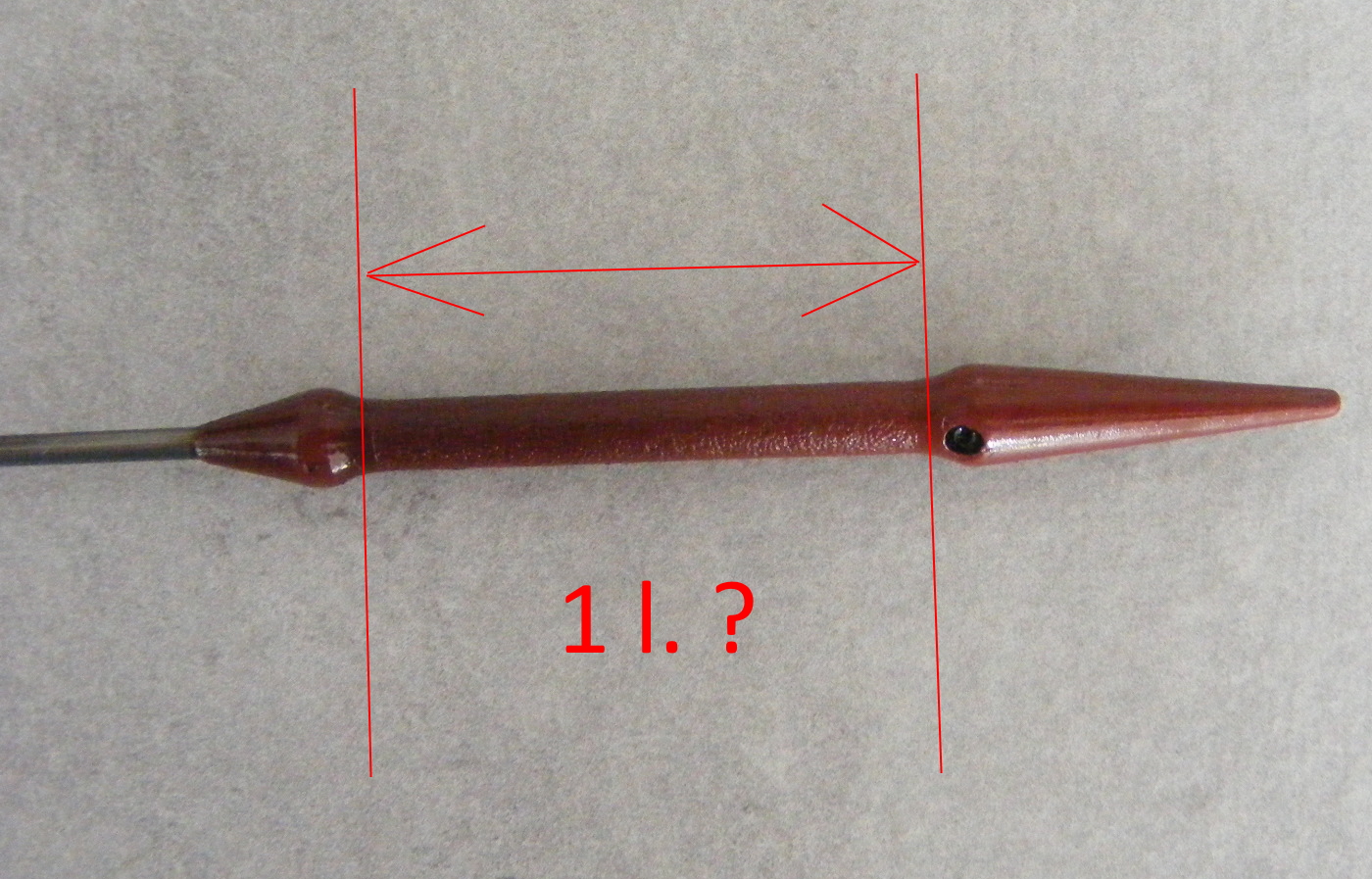

Eine Frage noch zum Öl nachfüllen.
Da passt genau 1 Liter dazwischen, oder ?
Foto beigefügt.
#15
Ja korrekt, 1 Liter - empfehle aber schrittweise nachzufüllen und nicht alles auf einmal
#16
Vorsicht, BMW gibt 4,2 l Wechselmenge für den Öl- und Filterwechsel an, dann steht der Pegel aber ein Stück
oberhalb des "Maximum-Knubbels". Mit vier Litern steht er exakt bei Max, jedenfalls gilt das für meinen N16,
und der hat m.W. die gleiche Ölwanne wie alle N12 bis N18. Lediglich der Öl/Wasser-Wärmetauscher der N14-
und N18-Turbos schluckt etwas Öl, aber N12 und N16 haben so etwas nicht, und es macht auch nicht viel aus.
Kurzum: Vier Liter sind genug.
