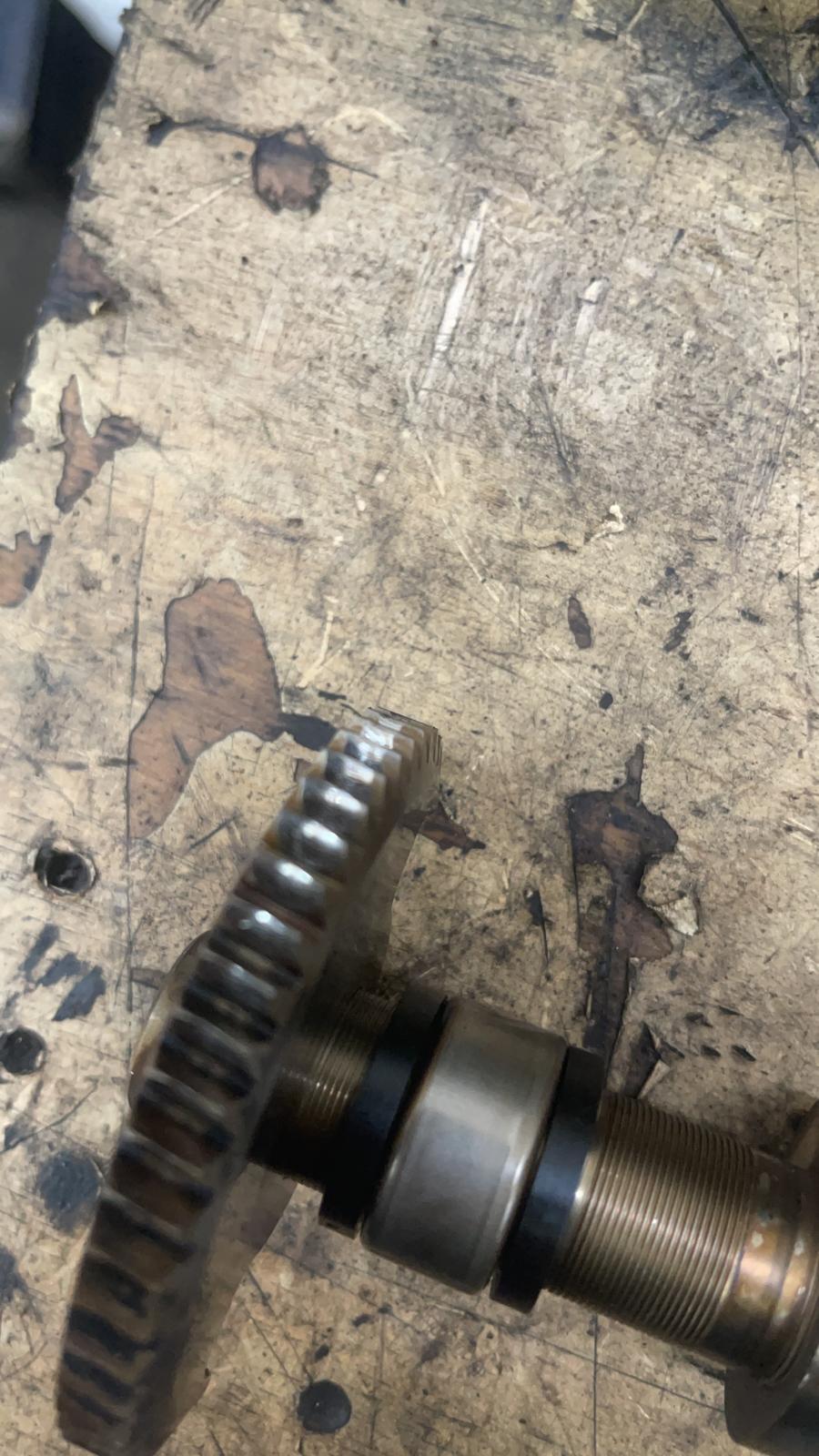

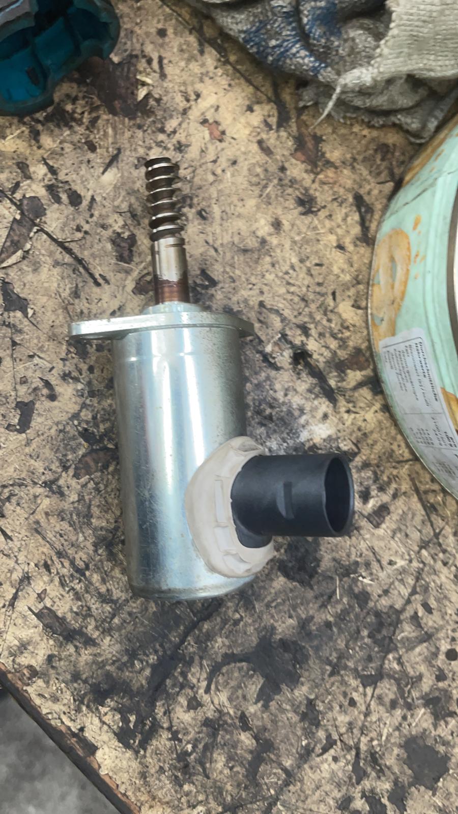

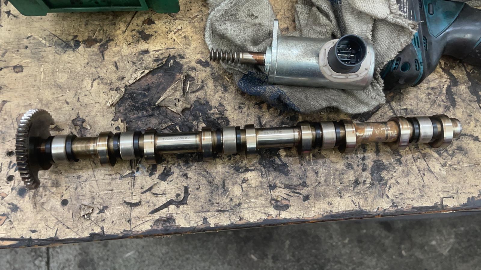

Steuerkette wurde gewechselt. Wasserpumpe und Riemen wurden gewechselt. Ventile Ventielschaftdichtungen wurden gewechselt. Dabei ist dann aufgefallen das die Exenterwelle für die Nockenwelle auf Kaputt ist. Also kommt jetzt noch eine neue Welle und der Stellmotor rein. Ersatzteile hierfür alleine 850€..

#18
Hier mal Bilder
#19
Ist leider auch eine typische Krankheit bei der Motorfamilie.
Haben auch sehr viele One/Cooper aus der Zeit zwischen 2006-2010. Wobei die Berichte in den Foren meist besagen, dass dieses Problem meist zwischen 100-150tkm auftritt.
Du bist jetzt der erste wo ich es lese dass es auch mal einen Cooper S mit N18-Motor erwischt hat.
#20
Oh man ey... das sieht nicht gut aus! Aber tröste Dich: Wenn der Motor wieder läuft, wird er Dir sehr viel Spaß bereiten! Smile
