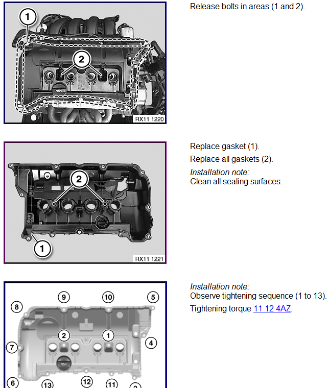

Die Vakuumpumpe hat nur einen Dichtring. Da darf kein Dichtmittel zwischen.
Am Zylinderkopf darf auch nur an zwei Stellen jeweils ein kleiner Tropfen Dichtmittel.
Habe die Stellen mal markiert. Bei Flüssigdichtmittel ist weniger immer mehr.
Die Dichtflächen am Zylinderkopf vorsichtig leicht mit Scotch-Brite sauber machen. Darauf achten, dass der Staub nicht in den Motor fällt.
Die Schrauben müssen mit 10 Nm angezogen werden.
Dann muss der Deckel dicht sein.
Du kannst den Deckel zur Sicherheit, bis zu einem gewissen Teil, auf eine plane Fläche legen. Dann siehst du, ob er gerade ist.

(26.10.2021, 18:32)Tomelino schrieb:  Am Zylinderkopf darf auch nur an zwei Stellen jeweils ein kleiner Tropfen Dichtmittel.
Kleiner Einwand, auch wenn ich nicht mit Deinem Wissen mithalten kann:
Laut den BMW Reparaturanweisungen kommt, anders als beim N14, beim N16 Motor überhaupt kein Dichtmittel beim Anbringen der Haube rein. Es kommt nur die Dichtung (inkl. den Ringen für die Zündkerzenausschnitte natürlich) auf die zuvor gereinigten Flächen.
Hab es 2019 so (mit neuer Dichtung) gemacht und bin seitdem ohne jegliche Undichtigkeit knapp 20.000 15.000 km gefahren (N16 Motor mit 90 KW).

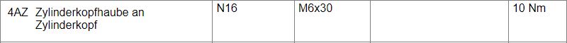

Im Mini Leitfaden steht 11 12 4AZ kann mir einer kurz erklären was damit gemeint ist
#20
Das ist der Verweis auf die Stelle mit den Anzugsdrehmomenten. Tomelino hat die in seinem Beitrag bereits angehangen.
