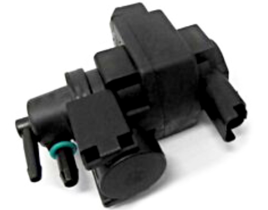

Vor ein paar Tagen neue Drosselklappe eingebaut, keine wesentliche Verbesserung...
Nun neues Schubumluftventil SUV eingebaut, Kaltstart am Morgen danach, nur noch einmal ausgegangen... Nochmal Zündkerzen gereinigt, (Elektrode rehbraun..) das Fahrverhalten ist gefühlt etwas besser, aber noch immer ist der Fehler nicht behoben "Multiplikative (adaptive) Gemischanpassung"

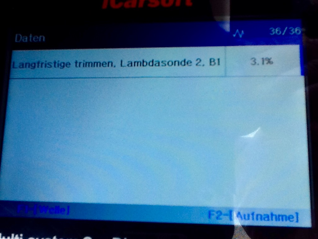

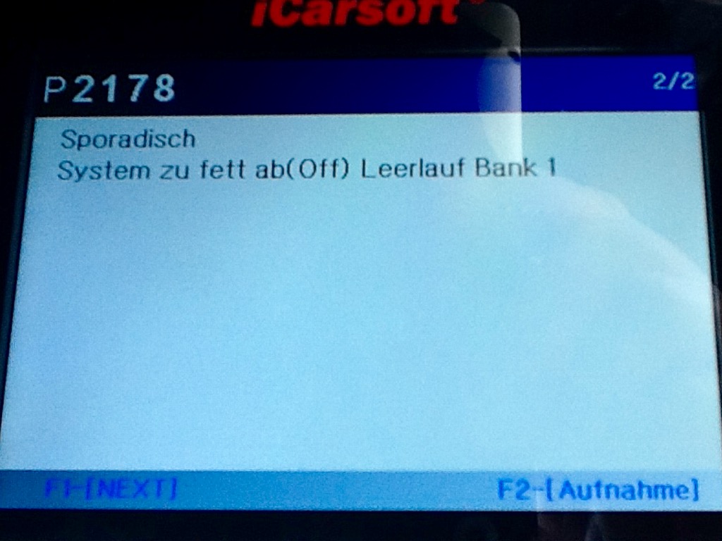

Werde nochmal Fotos anhängen ...
