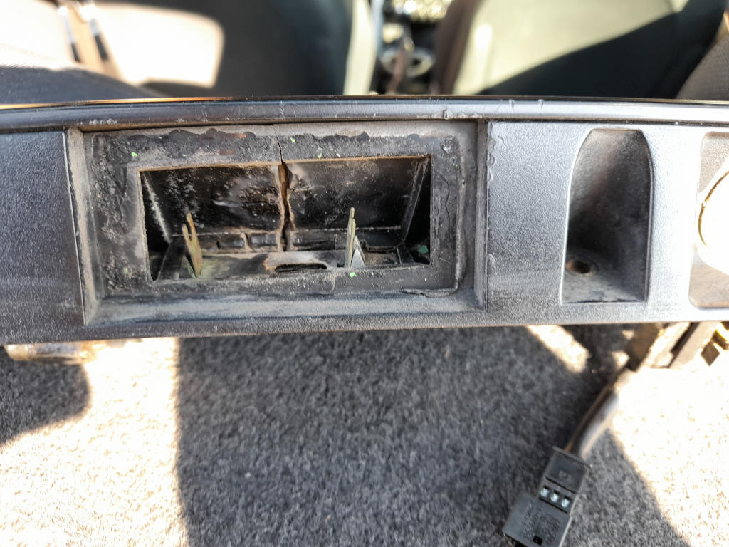

Ich hab jetzt mal den Griff ausgebaut, wusste nicht das die Kabel so kurz sind und der Stecker nicht mit rauskommt.
Ok die Klappe hab ich dann dooferweise zugemacht und denn ging der Schalter nicht mehr.... Angry
Kurz gegoogelt und hier gelesen das es eine Notentriegelung gibt. Zum Glück auch bei meinem.
Hab dann mal die Innenverkleidung abgenommen und nach dem Stecker geschaut. Sah von aussen an sich okay aus, als ich den auseinandergezogen hatte war da drin die grüne Pest. Übelst oxidiert. Sowohl Stecker wie auch Buchse. Das bissel bewegen vom Griff abbauen hat gereicht damit das letzte bissel Kontakt verlorengeht.
Hab dann erstmal provisorisch mit etwas WD40 und einigen Malen zusammenstecken und hin und herbewegen wieder Kontakt herstellen können.
Aber da muss ich mal neue Stecker dranmachen.
Ja dann war hinter dem Griff natürlich auchn paar fette Roststellen. Hab ich denn mal mit der Flex weggeschliffen und 2k EP draufgemacht. Trocknet noch ein paar Stunden in der Sonne. Die Gummitülle vom Kabelbaum oben an der Heckklappe scheuert auch den Lack durch und da wars auch etwas rostig. Von Hand geschliffen und auch EP drauf. Frag mich wieso da an der Stelle nicht eine Schutzfolie aufgepappt ist die das verhindert. Unten wo die Anschlagpuffer der Heckklappe aufs Blech gehn sind die runden Aufkleber drauf.
Zurück zum Griff. Die beiden Lämpchen sind einfach nur zu nah am Kunststoff und deswegen schmilzt das irgendwann durch. Bei meinen Deltas ist der Aufbau an sich identisch, aber da ist obendrüber ein Stück Schutzblech über der Birne.
Jetzt hab ich da erstmal den riesigen Riss von innen mit meinem Chinesischen AB-Kleber gefüllt. So heisst 2k EP-Kleber in China Big Grin  Aber der ist total Klasse der Kleber, kein Vergleich mit dem Rotz den man so im Baumarkt bekommt.
Anschliessend hab ich als Hitzeschutz ein dichtes Glasfasergewebe aufgeklebt. Vorher natürlich am Griff von aussen Klebeband draufgemacht damit der Kleber nicht durchläuft. Aber da kam nix. Vorsicht ist besser als Nachsicht. Mal guggn obs hilft. Von aussen hab ich die Risse weiter ausgeschabt um da auch Kleber einzufüllen damit das dicht ist.
Warscheinlich ist der Stecker so oxidiert weil durch den Griff immer Wasser reingelaufen ist. Anders kann ich mir nicht erklären wieso der so übel oxidiert ist. Die Dichtung ist am Griff jedenfalls dran, da dürft nicht so viel Wasser durchlaufen.
Ja und dann die beiden Gläser, ich hab mich gefragt wie die befestigt sind. Einen Schlitz oder ne Kante oder irgendwas wo man dran ziehen, drücken, hebeln...whatever...muss konnte ich nicht erkennen. Also hab ich mal mitn Schraubenzieher dran gehebelt.
Voila...da hat jemand zwei Stücke Plexiglas gemacht und mit Silikon reingeklebt. Auch über den Lämpchen war der fette Riss mit Silikon zugeschmiert. Die Lämpchen selbst hatten schon eine schöne schwarzbröselige verbrannte Plastikschicht aufm Glaskörper drauf.

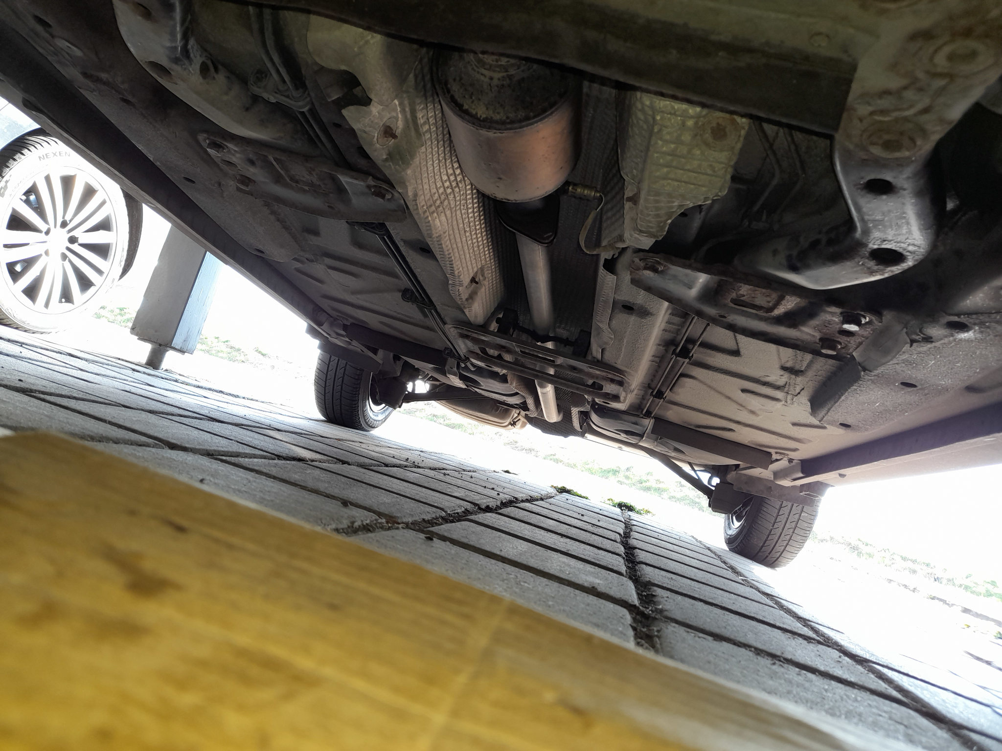

Jedenfalls hab ich dann auch mal Kram nachgeschaut weil ich die Auffahrrampen heute hier hatte.

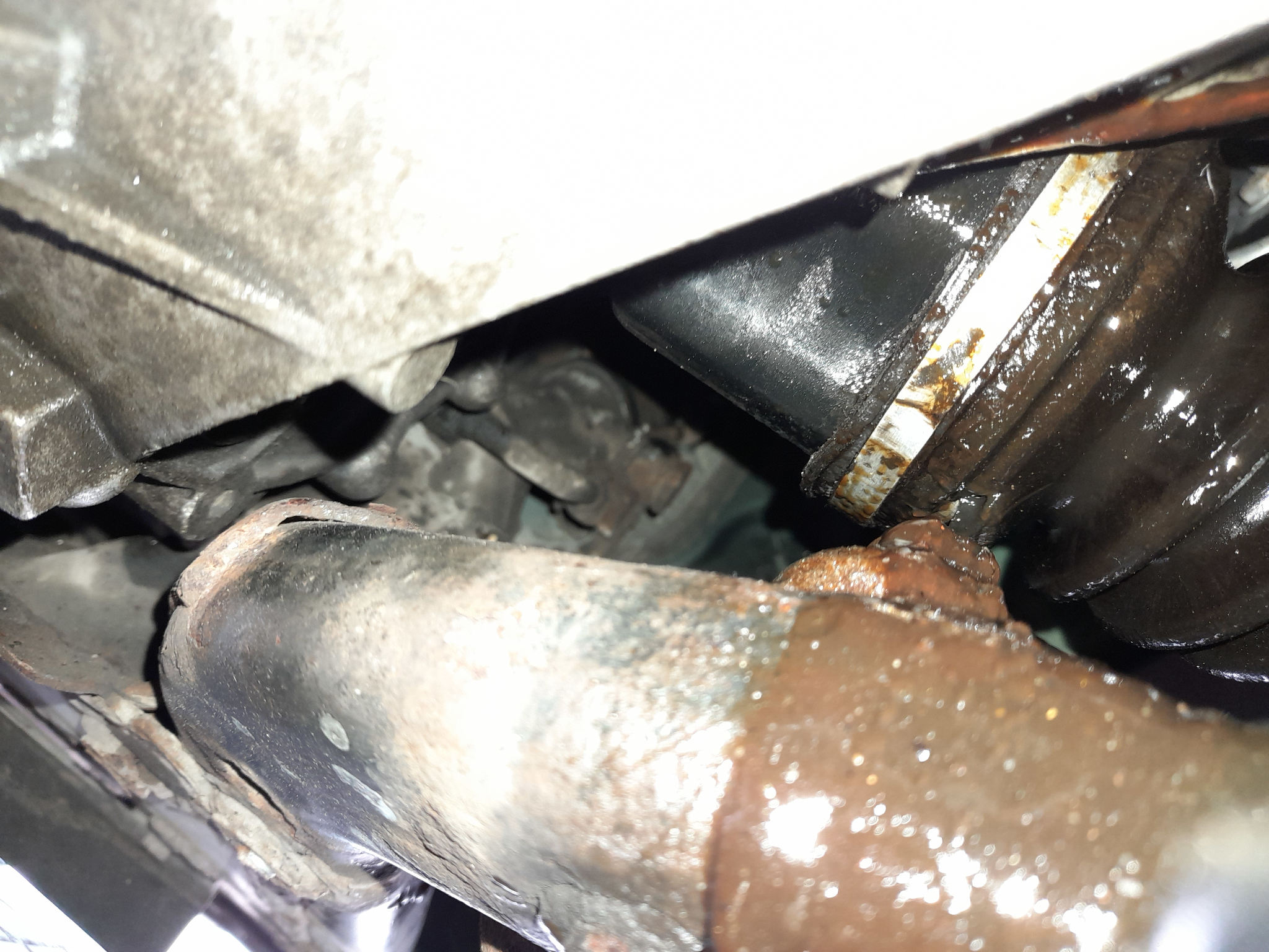

Manschette Fahrerseite Getriebeseitig hat nen kleinen Riss direkt neben der grossen Schelle. Kaum 1cm lang aber das reicht ja auch. Interessant ist die Farbe von dem Fett. Rostbraun. Ich kenn das nur in Schwarz eigentlich. Muss ich mal gucken ob ich da selber ne neue mit dem Kegel drüberstülpe oder machen lasse. Muss da mal irgendwie etwas mehr Zeit haben. Wie auch immer, das Fett war da vorher nicht als ich den Mini bekommen hab. Vermutlich ist das beim Ausbau passiert als die Kupplung gewechselt wurde.
Jetzt bin ich grad am überlegen...Fahrerseitig ist direkt am Getriebe ne? Beifahrerseite ist ne Zwischenwelle ne? Das heisst theoretisch der hat auf beiden Seiten dann identische Antriebswellen?
Rosttechnisch...naja Achskörper geht so...hab schon schlimmeres gesehn. Aber auch schöneres. Muss ich irgendwann im Urlaub mal saubermachen und 2k EP drauf.

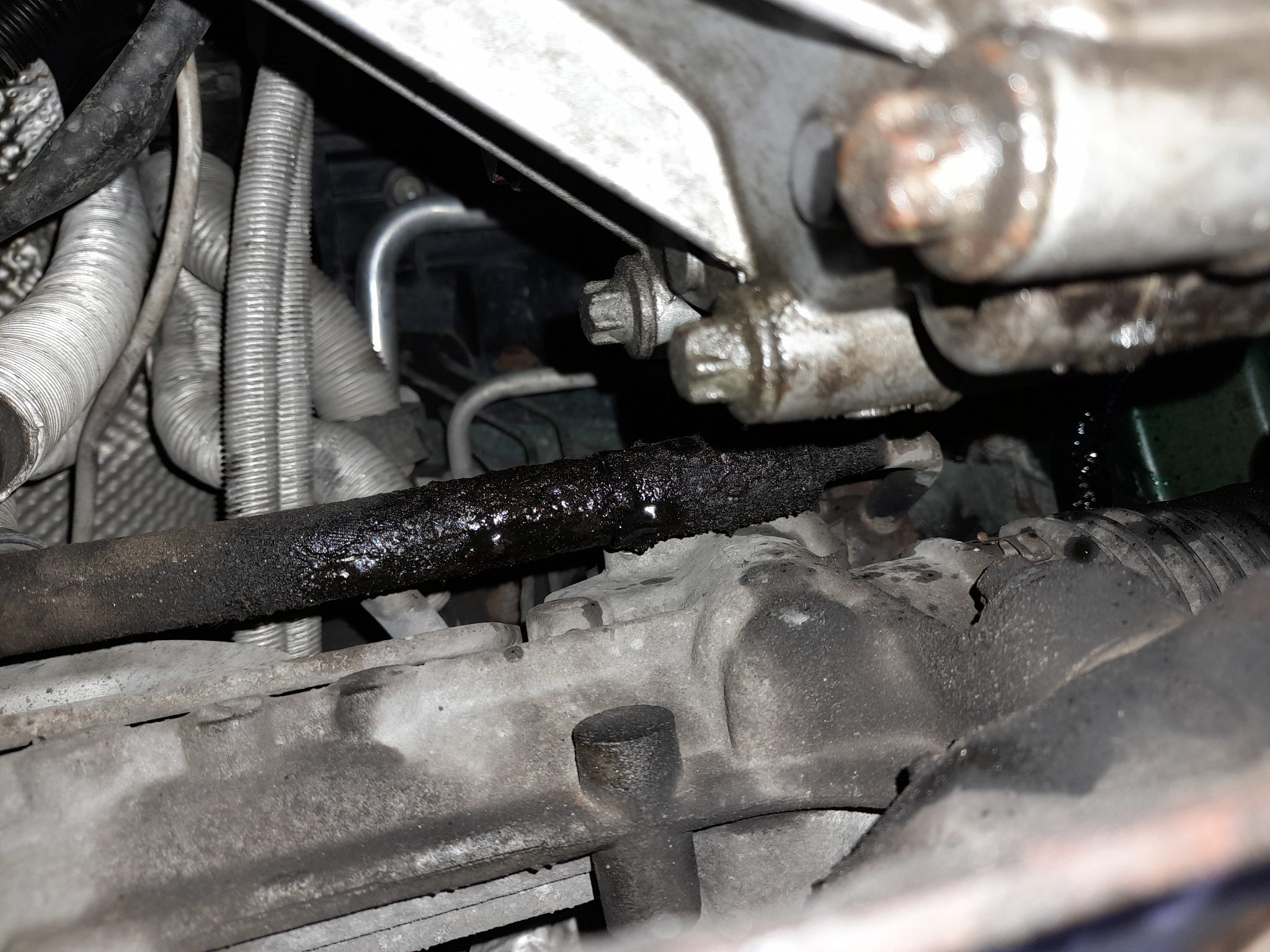

Bremsleitungen ofrn sind sehr gut und nach hinten die sehen noch brauchbar aus. aber an ein paar Stellen wölbt sich die Beschichtung schon. Auf dem einen Fotos sieht man das nur so leicht glaub ich. Da könnten auch mal neue rein. Weiss nur noch nicht genau die Verleung bei denen, muss ich mir nochmal näher anschauen. Eben welche biegen und durchlegen ist ja nicht das Problem, nur die Verlegung so hinzubekommen das es nirgends scheuert ist immer son Geraffel.
Dann hab ich da ne Hochdruclkeitung gesehn die offenbar ein bisschen feucht ist an der einen Vercrimpung vom Schlauch. Ich hatte das erst von oben gesehen als ich hinterm Motor reingeleuchtet habe und war der Meinung die gehört zum Lenkgetriebe. Aber der soll ja offenbar elektrische Servolenkung haben wenn ich das richtig verstanden habe?? Oder ist die Servopumpe nur elektrisch angetrieben??
Das versteh ich grad nicht so ganz.

(20.03.2022, 18:41)fudelnotze schrieb:  Jetzt bin ich grad am überlegen...Fahrerseitig ist direkt am Getriebe ne? Beifahrerseite ist ne Zwischenwelle ne? Das heisst theoretisch der hat auf beiden Seiten dann identische Antriebswellen?
Ja, so ist es zumindest beim R56. Guck es dir am besten bei Leebmann an,
d.h. guck dort aufs Diagramm und vergleiche die Teilenummern li und re.
