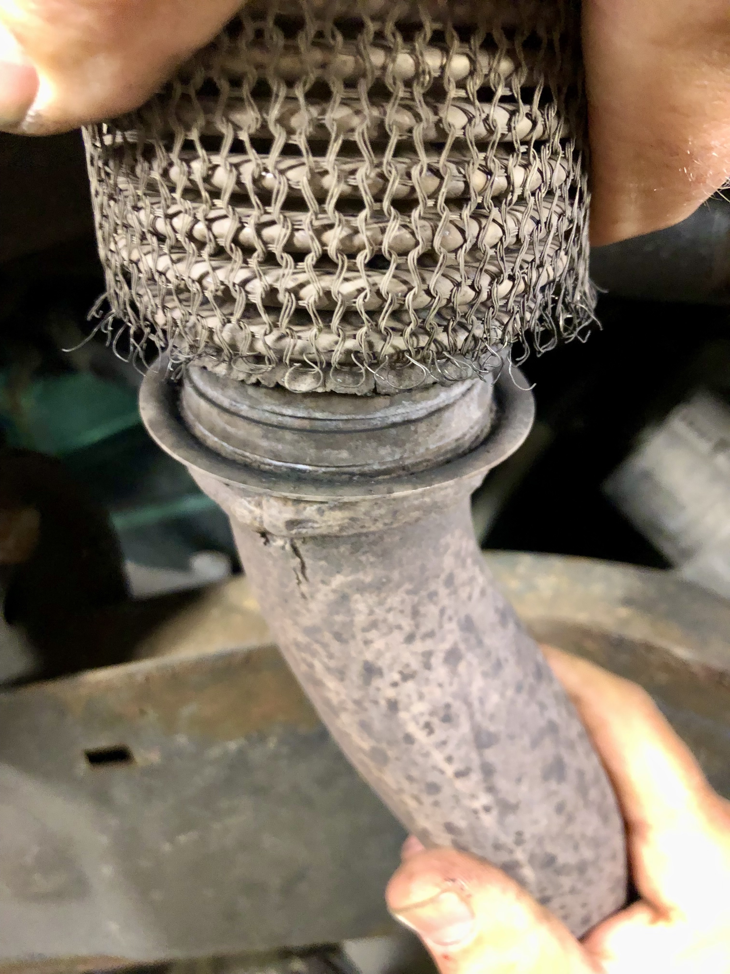

Heute war ich beim Autohaus Andre Bonte in Braunschweig ( www.autohaus-bonte.de ). Ich schilderte Hr. Bonte kurz theoretisch von meinem Problem und dann brachen wir auch gleich zu einer Probefahrt auf Motoring
Schon nach den ersten Metern sagte Hr. Bonte Schnippser "Das hört sich an, als ob das Geräusch vom Auspuff kommt!". Auf den weiteren Metern verhärtete sich sein Verdacht. Also wieder zurück zur Werkstatt auf die Bühne Schubbern . Beim beherztes Abklopfen des Auspuffstrangs machte der Übeltäter auch gleich auf sich aufmerksam. Das Flexrohr  Headbang genauer gesagt, die Ummantelung des selbigen ist lose und schnarrt / scheppert so vor sich hin, mit der bekannten Geräuschkulisse. Es wurde nun ein Flexrohr-Reparaturteil von HJS bestellt, daß dann die Tage eingebaut wird.
Ich bin mega happy  Yeah!, daß das Problem endlich gelöst wurde. Mein herzlicher Dank nochmals, auch an dieser Stelle, an Hr. Bonte  Top und natürlich auch an euch, mit euren Hilfestellungen bei der Suche  Danke!

(14.09.2022, 16:44)Newbug schrieb:  Das Flexrohr  Headbang genauer gesagt, die Ummantelung des selbigen ist lose und schnarrt / scheppert so vor sich hin, mit der bekannten Geräuschkulisse. Es wurde nun ein Flexrohr-Reparaturteil von HJS bestellt, daß dann die Tage eingebaut wird.
Moin,
selbe Symptome hier bei unserem R57 LCI mit 122PS. Hab gestern auch das HJS Kit bestellt.
Kannst Du sagen, ob die Verbindung Richtung Schalldämpferrohr mit der mitgelieferten Schelle problemslos und dicht zu montieren war?
Ich müsste es zu Hause auf Böcken machen und daher scheidet die OEM Variante zum schweissen leider aus.
