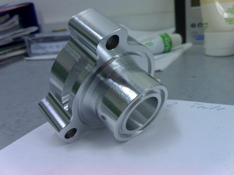

mikethemini schrieb:...hab mir so nen Blow-Off-Adapter jetzt ma selbst gepfrimelt... ist ersdma nur nen Prototyp (soll heißen ich bau noch nen schönes schwarz eloxiertes) zum testen ob´s gut funzt und hält und was taugt und so...
...so und nu werd ich ma nen schönes machen...

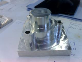

Hab die Woche mal angefangen... erste Konturen fräsen usw.
...das schwarze Teil ist der fertig konstruierte Adapter... so soll er ausschauen wenn´s vollendet ist...

...hab das Teil heute fertig gestellt... morgen geht´s zum eloxieren... schööön schwarz...
Dann werd ich´s am verlängerten WE mal einbauen und a bissl testen... berichte dann...

mikethemini schrieb:...hab das Teil heute fertig gestellt... morgen geht´s zum eloxieren... schööön schwarz...
Versuch doch auch einen mit kleineren Abblaslöchern zu machen, denn dann wird der Druck im Gehäuse größer und der Federmechanismus
betätigt! Gibt dann ein eher zwitscherndes Geräusch! Zwinkern
...ja aber genau das will ich ja verhindern... ich finde die Löcher können gar nicht groß genug sein...
Wenn ich durch kleinere Löcher den Druck im Gehäuse erhöhe, muss die Turbine ja gegen diesen Druck arbeiten... genau das will ich ja verhindern...
Deswegen hab ich auch die Abblaßlöcher weitaus größer gestaltet wie beim Forge-Adapter... der Druck soll noch schneller weg, damit die Turbine besser freidrehen kann.

mikethemini schrieb:...ja aber genau das will ich ja verhindern... ich finde die Löcher können gar nicht groß genug sein...
Ahh, ich dachte es geht um den Sound!
Dann würde ich es lieber original lassen, denn so führt er den überschüssigen Druck erneut von hinten an den Lader ran und die Verzögerung wird so minimiert!
...also denkst du auch dass der Forge-Adapter (bzw. meiner) was das freidrehen der Turbine anbetrifft, nich so doll ist...
...bin da auch skeptisch...
Deswegen mein kleiner Versuch... die Löcher größer machen und auf Sound und weniger Leistungseinbußen beim freidrehen der Turbine hoffen...

@mike - bin gespannt was Du so berichtest, denn bislang sind die Erfahrungen mit dem R56 alle negativ gewesen, was Leistung & Ansprechverhalten angeht - da war es natüröich naheliegend, dass es diesmal um den besseren Sound gehen soll. Wie gesagt, ich bin gespannt wie Deine Erfahrung sein wird. Mr. Gulf
Baraka schrieb:@mike - bin gespannt was Du so berichtest, denn bislang sind die Erfahrungen mit dem R56 alle negativ gewesen, was Leistung & Ansprechverhalten angeht - da war es natüröich naheliegend, dass es diesmal um den besseren Sound gehen soll. Wie gesagt, ich bin gespannt wie Deine Erfahrung sein wird. Mr. Gulf
Also wir haben das Forge jetzt schon 19tkm drin und nichts negatives bemerkt, bzw sind unterschiede so gering, dass man sie nicht bemerkt!
Unser kleiner läuft nach wie vor sehr gut, ich habe es einfach nur zur Gaudi montiert.
Die sicherlich beste Lösung ist original, da der Lader so vom überschüssigen Druck bei Laune gehalten wird!
Sicher ist auch, dass die vergrößerten Löcher ala Mike besser sind, nur liegt das wiederum in Bereichen die man kaum merkt!
