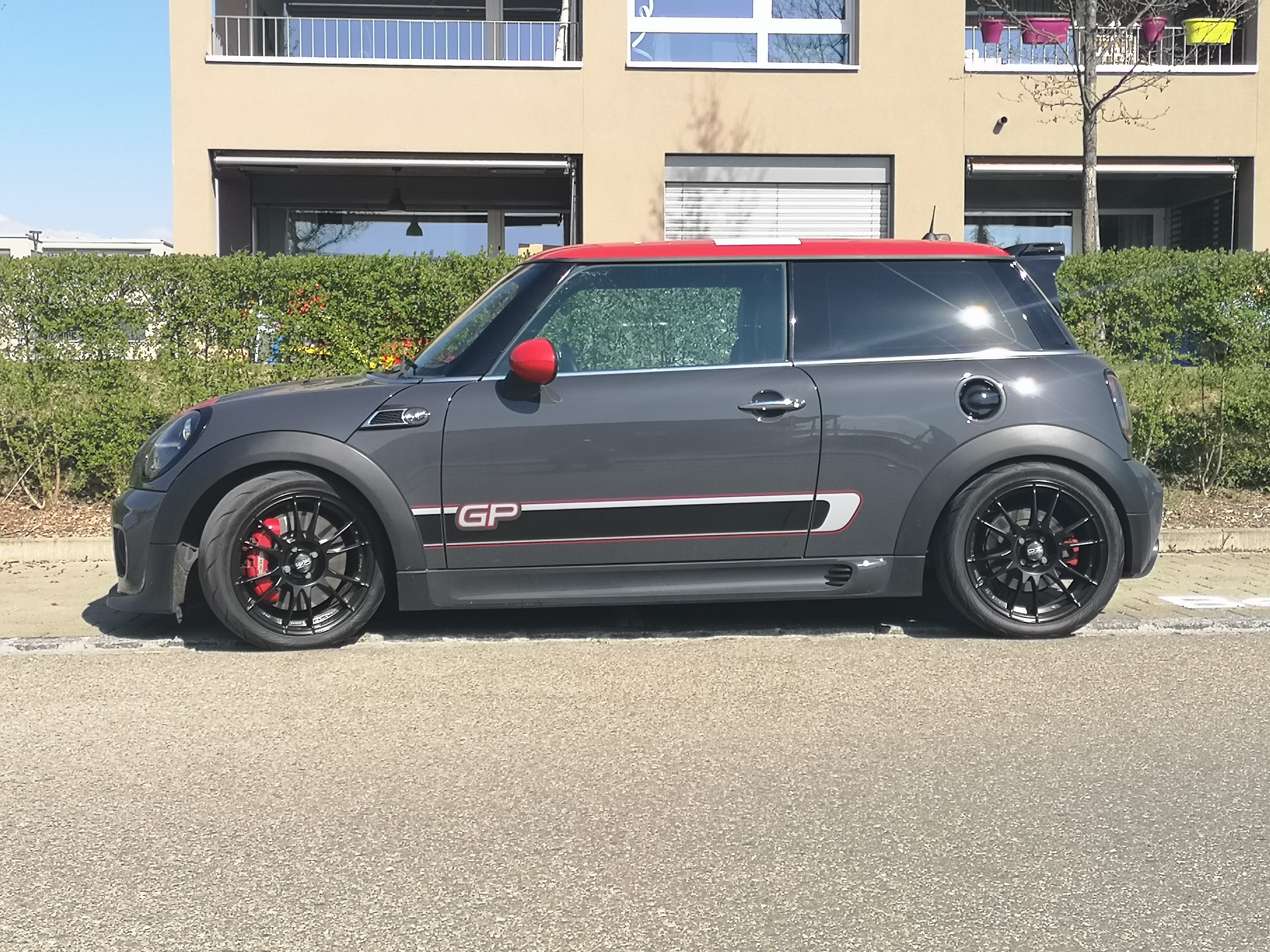

Hallo, das ist nicht richtig, es müssen nur Spurplatten verwendet werden wenn das Auto so tief eingestellt wird dass der minimale Abstand von 5mm nicht mehr eingehalten wird.
Mit der originalen Reifenbreite 205 ist dies auf jeden Fall gegeben, mein Auto ist auf Minimum und nutze die originalen Felgen/Reifen problemlos.
Zitat:1. 7x17 OZ Alleggerita ET44, hier wäre meine Befürchtung, dass ich auch hier Spurplatten fahren muss, da die Felgen 1 mm weiter nach innen ragen als die 7x17 ET48 mit 5 mm Spurplatten 2. Sparco FF1 7x17 ET40 --> hier sollte genug Platz sein da die auf der Innenseite 3 mm schmaler sind. Kennt jemand das Gewicht? 3. Autec CR 7,5x17 ET38 -->. Eigentlich würde ich die Felgen auch gerne mit 215/45 17 fahren. Wie sieht es denn außen aus, ist da noch genug Platz?
1. geht wie geschrieben mit original Bereifung, meiner ist so geprüft

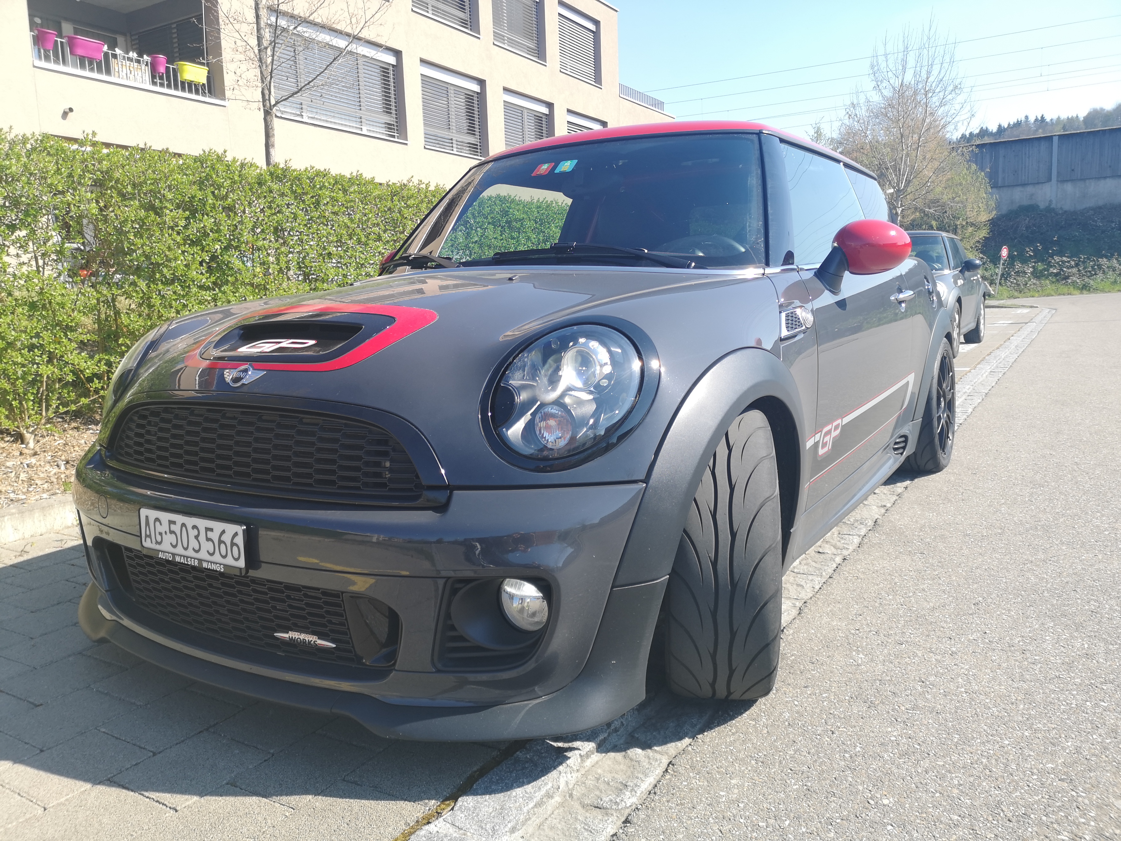

3. kommt auf die Reifen an, 215-er ist zu unspezifisch, es gibt 215-er reifen die von 215mm-230mm breit bauen. Ich fahre 215-er Slicks mit ATS DTC vorne ET35, das passt ohne irgendwo zu streifen, hinten muss ich ET40 fahren, es ist nichts gezogen/gebördelt
Beim Mini ist die Spur vorne 5mm schmaler als hinten.

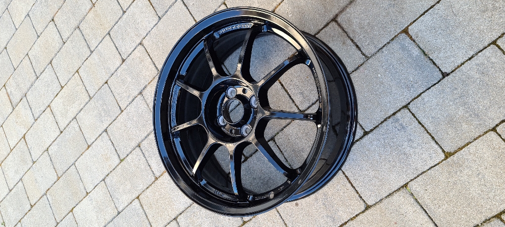

Einen Satz Ultraleggera in 7x17 ET37, welcher nun aktuell montiert ist.
Außerdem ein Satz Alleggerita in 7x17 ET44. Dieser Satz war blau. Wurde aber gerade entlackt und neu schwarz gepulvert. Mit Pulver zeigt meine Personenwaage 6,2 kg an.
(14.04.2020, 08:43)Florian Düppe schrieb: Ich bin auf doppelte Weise fündig geworden.
